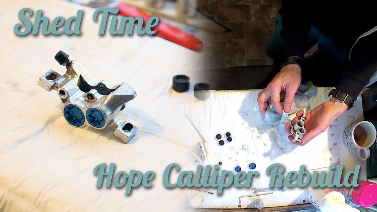

Par contre en sortant le piston je m'attendais à ce qu'il y ait le joint autour comme sur les vidéos que j'ai vu en ligne. J'ai plutôt sorti un piston bien lisse sans joint. Le joint il faut le sortir de l'étrier? Comment on fait ça vu le peu d'espace pour manoeuvrer?
Oui il est dans l'étrier comme sur une moto.
Je l'ai fait une fois, mais j'avais l outil pour retirer le bore cap.
Dans je ne sais pas, et surtout je me questionne pour aller le remettre en place.
à 4:50 il remet le joint par l'intérieur, coté sans bore cap
Avec ou sans bore cap il faut de toute façon un peu déformer le joint pour le mettre en place.
et c'est normal que le joint soit dans l'étrier, c'est pour pouvoir faire le rattrapage automatique d'usure
Bon bien je pense que je vais me commander l'outil pour bore cap en même temps que les joints. Sinon il n'y a vraiment pas beaucoup d'espace et je ne suis pas le plus habile pour ce genre de manoeuvre.
Faut le rendre ovale pour le mettre dans l'etrier. C'est facile a faire.
Le bore cap tool ca te sert juste a te faciliter la tache pour sortir 2 pistons sur 4.
Pour les pistons opposés au bore cap, il faut faire la methode de les pousser avec l'huile, pas le choix.

C'est plutôt à propos de comment le sortir que je me posais des questions. Mais le video plus haut on le voit utiliser un bout de broche ou aiguille. Je n'aurais pas osé faire ça, surtout sur un joint que je dois remettre à sa place après. Mais quand je le remplacerai ça ira.
C'est commandé depuis hier soir, avec le plateau 28 dents pour mon autre problème.
Je ne toucherais pas le joint si tu n'en a pas un neuf. Pour le sortir, il te faut un truc un peu pointu et tu as un risque d'abimer le joint.
