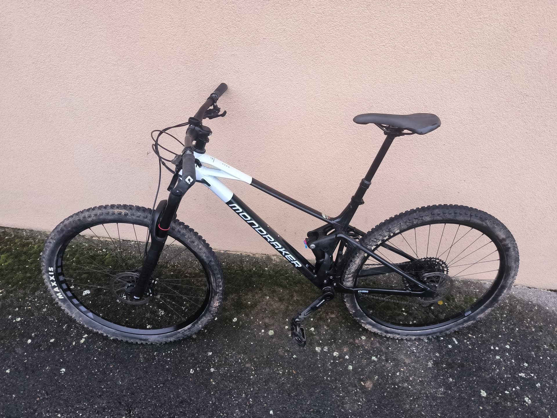

Mondraker Race
Ah à ce prix là, on va te trouver 2 voire 3 vélos

Je viens de faire quelque magasin ce matin spé et culture vélo. Le premier l epic sera beaucoup trop Race Nico le vendeur m'a également parle du lv électrique léger. Sympa bien équipé mais gros suspensions et l emec certe light…. Et culture vélo me propose un oiz carbone neuf a 3700€ moins race et ou je pourrais remettre mes roues carbone. A côté de cela pour reprendre de l endurance et mon ego chez Decathlon un vélo biking connecté en bluetooth pour zwift ou autre.
Koyote a expliqué en détails ce que j'avais fait moins bien plus haut.
Tu nous dis ne pas être à l'aise quand c'est technique, de là on te dit que un vélo de XC comme l’Oiz ou l Epic, ça ne va pas t'aider. Ça va rouler mieux que ton Mondraker, mais ça sera peut être aussi fatiguant sur les longues sorties que tu fais (moins de confort)
Un vélo de trail comme le SC Tallboy serait peut-être le compromis idéal pour ce que tu nous as dit de ta pratique.
Quant à ton vendeur de chez Spé qui te propose un électrique (même léger), il est hors sujet (et du coup pas crédible). Je ne lui ferais pas confiance à ta place.

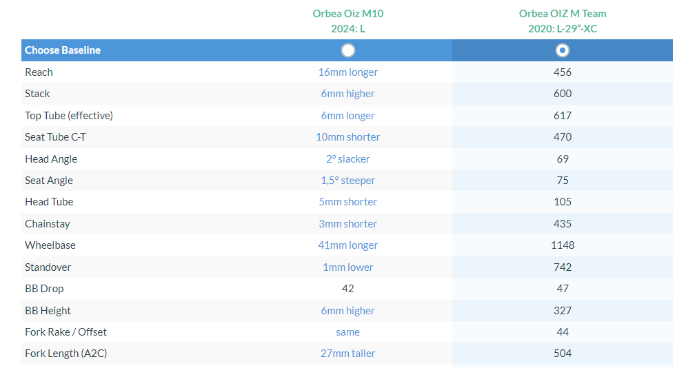

Question géométrie, les vélos de XC ont pas mal évolué ces dernières années. Faudrait comparer celle d’un OIZ de 2020 avec l’actuelle …
… tiens c’est là : Compare: Orbea Oiz M10 2024: L -VS- Orbea OIZ M Team 2020: L-29”-XC -VS-
2 degrés de différence sur l’angle de direction ! ça dit tout sur le comportement en descente. Le 2020 est à 69°, clairement exigeant. La géométrie du 2024 est bien plus moderne.
