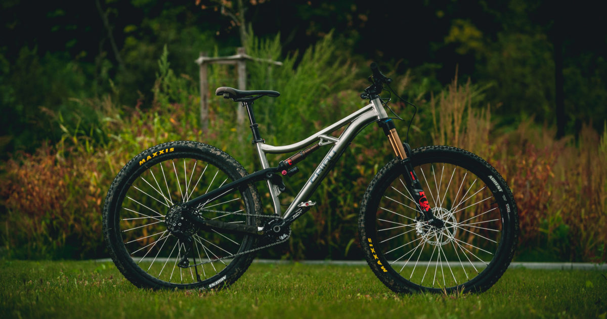

Bref le vif du sujet, pour la vraie montagne j’ai un flaremax de 2017 depuis 2 ans, genial, mais impossible de me sentir bien dessus, angle de tige de selle trop couché , trop lourd, trop une sensation de tank, génial en descente, crevant à la montée entre le bob de l’amorto, de la cinématique et le poids du bouzin, joueur mais faut de la pêche, ca pardonne mais une fois la ligne choisie difficile de slalomer hyper précisément ou de changer in extremis malgré un poids poussé à l’avant et pour des sorties longues a la journée et plus, une gêne constante dans la position impossible a caler.
Pour faire simple et pour votre plus grand plaisir je cherche un nouveau ts
130mm devant, pareil derrière, en acier, pour le principe, pour la beauté du matériau. De l’artisanal, parce que du ts acier ca existe pas des masses, parce que j’ai pas de sous mais j’ai la passion du metal, et de l’artisanat pour en être issu, et que je soutiens le local dans mon taff alors autant le faire aussi dans les achats, que c’est passion avec la photo, le tout faire soit meme et le voyage (accordez moi des hobbies peu chers je vous en prie).
Mais bon, ya pas beaucoup de choix : je veux pas trop de monopivot meme si ca peut etre facile et sympa, je pars sur de l’achat au (très ?) long terme, j’aimerais bien une cinematique et des propriétés au poil.
Pour résumer : Sour j’aime pas trop leurs géos (désolé), Cotic bien mais un poil overkill et comme tous les trucs british aujourd’hui hors de prix, le madnes nova me tente bien, pas donné, pas exactement ce que j’en aurais fait mais la suspension semble super bien arrangée, fait localement et polyvalent.
D’autres pistes ?
(Oui tout ça pour ça)

Édit : un Starling Murmur disponible en version petit trail ou gros enduro :
https://www.starlingcycles.com/frames/murmur/

Aux alentours de 13kg ca serait pas mal du tout pour commencer, avec du matos adapté au all mountain dessus, après si c’est plus lourd mais qu’il y a peu d’énergie perdue dans le pompage pourquoi pas. Mon flaremax est a 15kg environ, matos pas hyper optimisé mais de qualité et pas trop lourd non plus, le cadre nu est a 4kg et des poussières.
Le nova sort a 3.3kg, avec un petit cane creek db air IL a 400gr ya de quoi gagner un bon kg deja et permet de passer de 120 a 135mm de débattement arrière selon les conditions soit la plage ideale pour moi.
Si il est pas parfait un petit stage de soudure en Ardèche afin de copier le systeme de suspat qui m'a l'air nickel sur le papier, une commande des paliers et des biellettes et hop je peux me faire mon fs a ma geo et le revendre, meme si bon c'est pas le but j'aime bien savoir que c'est possible.
Le soum est prévu pour trop de debattement a mon gout et 450euros de plus, les starling sympas mais hors de prix meme si j’aime bien leur philosophie
