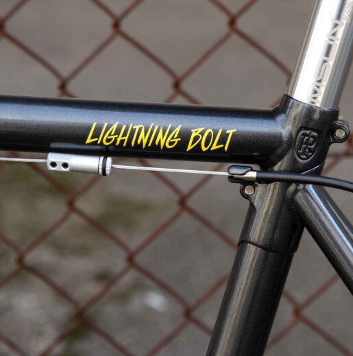

Pour les câbles il est livré avec le système break away, des coupleurs de câbles qui se dévissent :
Cela signifie frein à câbles, mais dans mon cas c'est ce qui était prévu (j'avais des étriers qui trainaient).
Sur mon vélo ils ont mis des support de gaine à vis, donc c'est aussi possible de mettre de l'hydraulique mais ça signifie dévisser 3 vis supplémentaires (rapide) mais garder le cintre "connecté" aux étriers. En frein à câbles le câble de frein avant reste avec la fourche et le câble de frein arrière avec le triangle arrière.

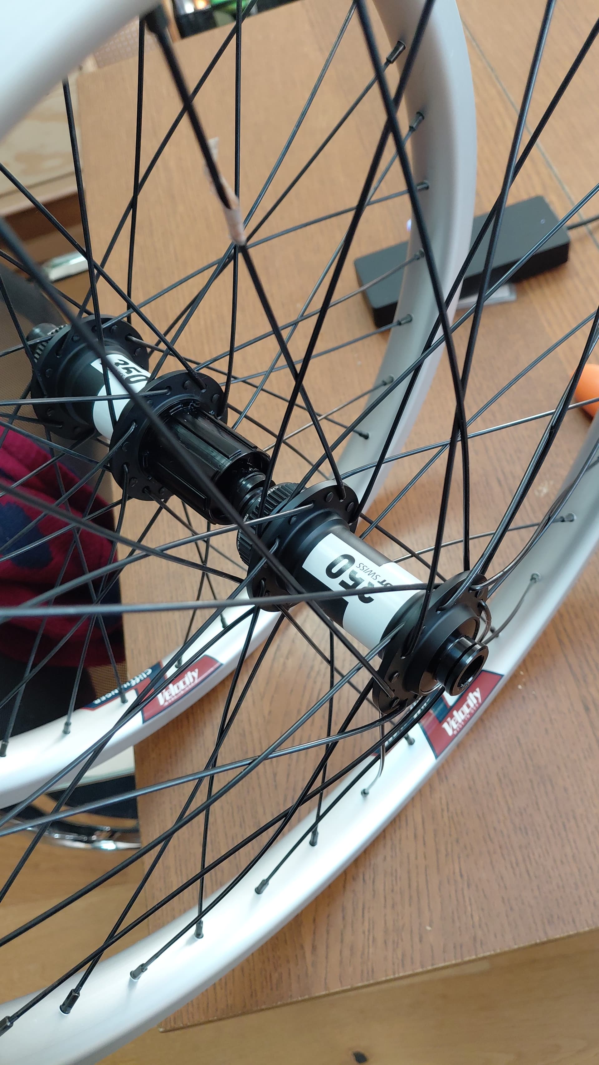

Pourquoi DT inverse-t-il le sens d'écriture entre moyeu avant et arrière.
Merci d'avance.
Bien cordialement.
Parce que quand c'est sur le vélo, tu les regardes dans des sens opposés
Donc toujours à l’envers :smiley:
Voilà il n'y a rien de logique !
Bah nan, c'est pour celui (ou celle) qui regarde ton moyeu devant ou derrière le vélo. C'est bon pour lui, pour qu'il sache la marque de tes moyeux. Que toi normalement tu connais :grimacing:
Ou alors ils ont mal collé les vélocollants
DT une marque de m'as tu vu .. la tristitude
Bah voilà c'est ça, c'est fait pour que le quidam voie la marque de tes moyeux

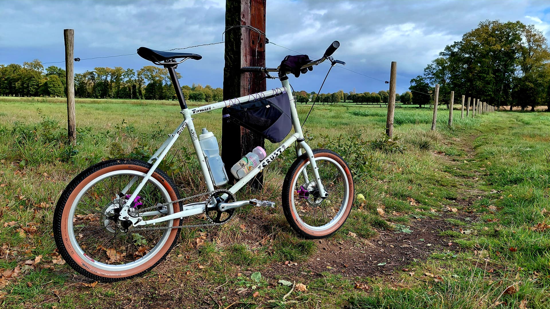

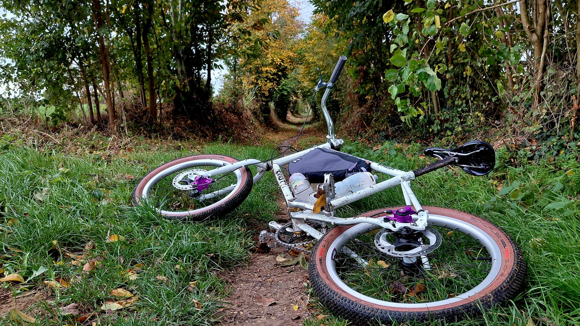

Sinon comment ça roule et qu'est ce que donne la position ?
Cintre de 800mm de large avec beaucoup d'angle de retour (backsweep) la position est top. Et multi position en allant sur lavant du cintre.
Les pneus G One c'est bien sur sec mais dès qu'humide sur sentiers ça dérape vite. Le 20" tubeless en 2.1 est confort lorsque le sentier est propre. Chemins de tracteurs/sangliers/champs c'est inconfortable mais attendu.
C'est très fun à rouler de maniere générale ainsi que sur les sentiers VTT propres.
Par contre BDP assez bas, manivelles de 170mm et pédales de très faible épaisseur, ça frotte le sol assez rapidement si on fait pas gaffe.
