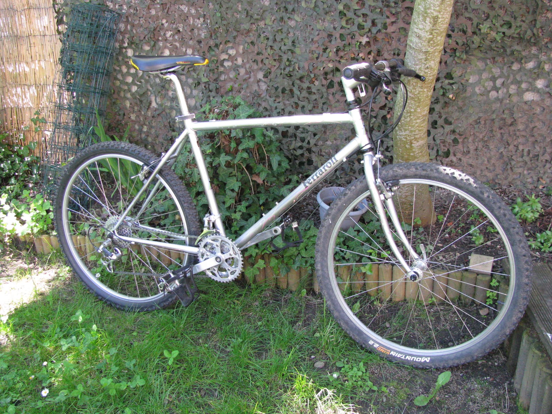

Je créé un ptit topic pour le Ferraroli histoire de ne plus pourrir celui du Randonet.
On a déjà :
  • un vélo dont l'état sera vérifié par Koy
  • des pneus par Biz
  • une selle par moi
to be continued ...
Tu es sûr que ça va passer entre les cantis ?
Question pneus en 26, je n’ai plus rien, j’ai tout donné
OK J'amène le cutter. On coupera les crampons à tour de rôle.
A la pince coupante ça va plus vite nan ?

Je ne connais les modèles cheval bleu de Biz, mais il y a l'air d'avoir un peu d'espace sur le Ferraroli, au moins à l'avant. L'arrière ptet un peu plus compliqué au niveau des bases oui.
Un 2.2 en 26" qu'on dirait du 35mm sur du 622 :slight_smile:
Dans ma petite tête, à l’époque, un 2.0 c’était déjà du GROS pneu. La référence des jantes, la Mavic 517, ça faisait 17 mm de large non ?
J’ai roulé beaucoup avec des 1.9, mais j’ai eu du 1.5 (Continental jenesaisplusquoi) (idéal dans la grosse boue collante mélangée à l’herbe des Crapauds, ça ne bourrait pas au niveau des freins, j’étais un des rares à rouler quand les autres portaient).
Les plus volumineux, c’était les Pythons en 2.0, mais c’était pour l’été :slight_smile:
Les Hans Dampf je les trouve étonnamment étroit pour du 2.3, je pense que ca passe dans tous les cadres.
Je prends un 2.2 dans les bagages si vraiment ca ne passe pas.
Vicporc a tranché.
Le Problème c’est surtout entre les patins. C’est même pas impossible que le câble frotte contre les pneus .
Les pneus de vtt quand on roulait avec freins sur jante ne dépassaient jamais 2.2” . Et encore 2.2” en vbrakes
Je vais monter le Hans sur mon vélo à cantis pour faire un essai, on verra ensuite ce que je ramène.

J’ai une paire de Magic Mary 2.3 tringles rigides quasi neufs, et un Nobby Nic.
Ca fait eu peu lourd les tringles rigides sur un sr, ca peut être rigolo, mais peut-être que Vic ne préfère pas ?

Koy’, si t’as le temps, tu peux regarder quelle largeur font les pneus actuels et ce qu’il reste comme espacement jusqu’aux cantis ?
