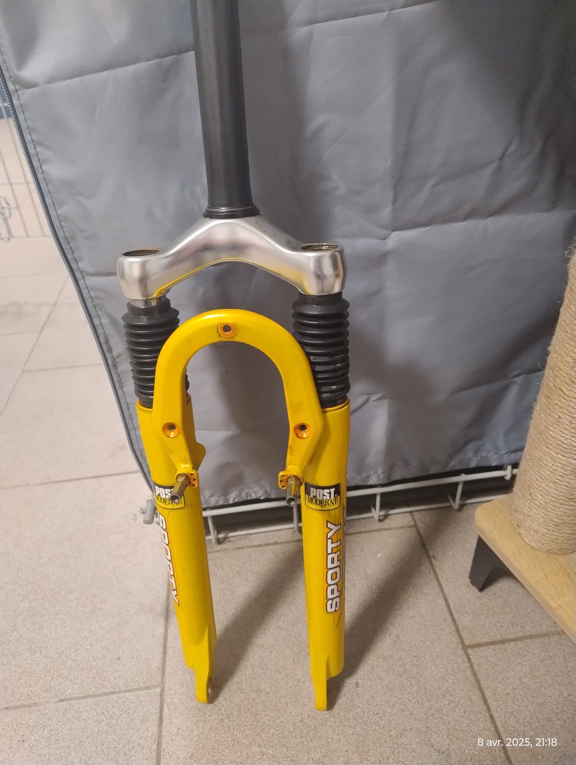

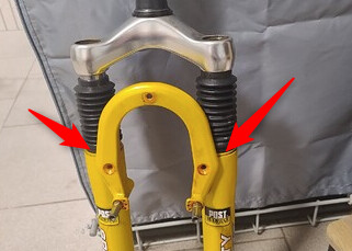

Pour ceux qui peuvent aider voici ma fourche, je n'est pas releve d'inscription autre.
J'ai les deux vis visible a enlever mais je ne sais pas si les retirer m'aidera à débloquer le reste ou a évacuer le w40 que j'ai pu injecter, dans tout les cas en clef de 9 impossible de bouger la vis, je vais emprunter une clef a cliquet :sweat:
Sous les fourreaux (les gros tubes jaunes), tu n'as pas deux vis ?

On voit deux cul de vis non sortant (genre a ras, comme visser de l'intérieur) mais rien d'autres.

Fais voir une photo.
A ta place, je sortirais ces vis et j'essaierais d'y faire couler du wd 40.
D'ailleurs, tu l'as mis où ton wd40 ? ici sous les soufllets ?

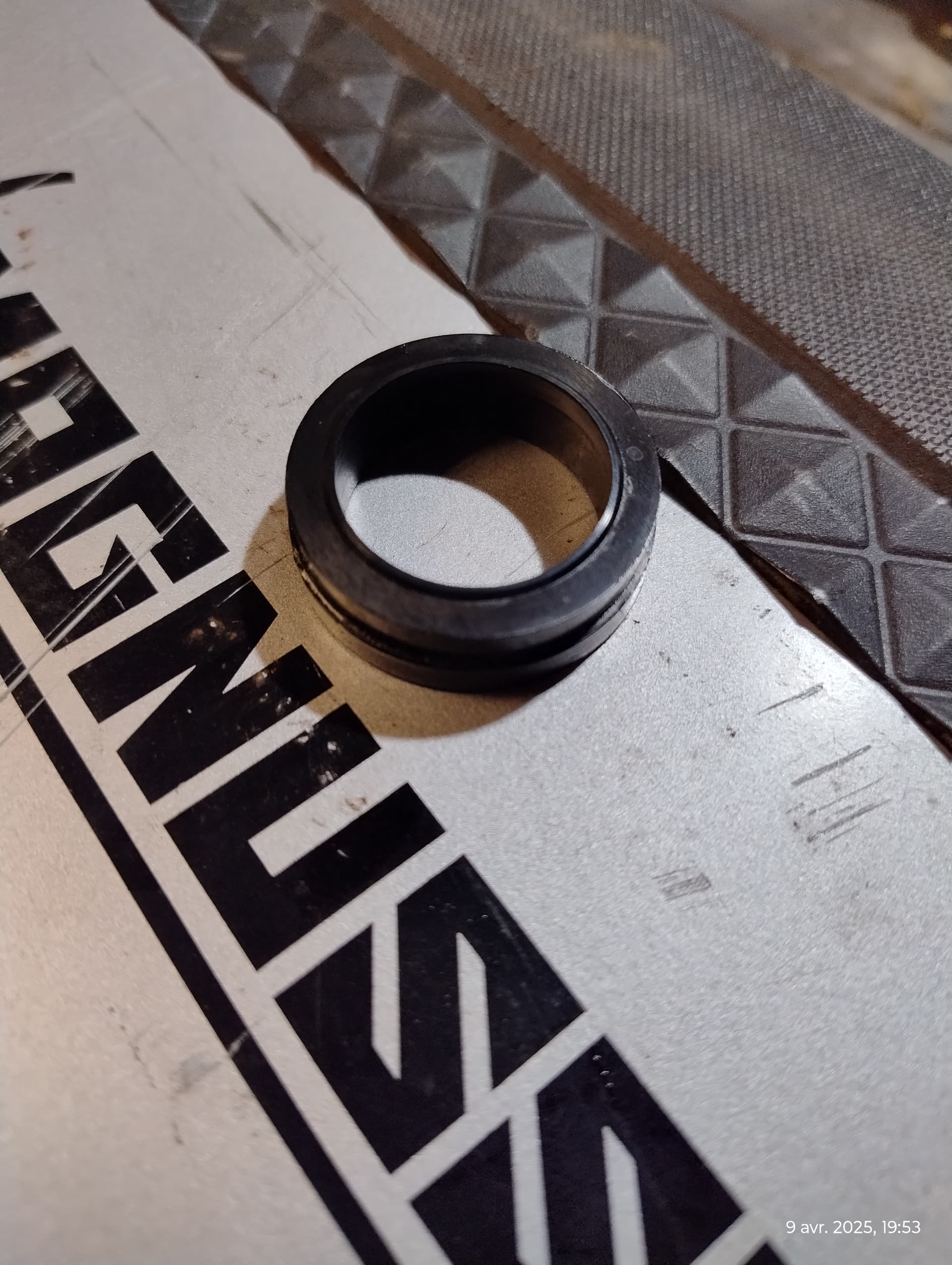

J'ai un côté fonction aller retour nickel, l'autre n'assure pas d'aller et viens et l'anneau en caoutchouc sous le soufflet est resté coincé 2 cm plus bas dans le tube qui ne reviens pas seul
J'ai découvert 2 pièces ronde caoutchouc avec une percée au centre dans les tubes de fourche par le dessus

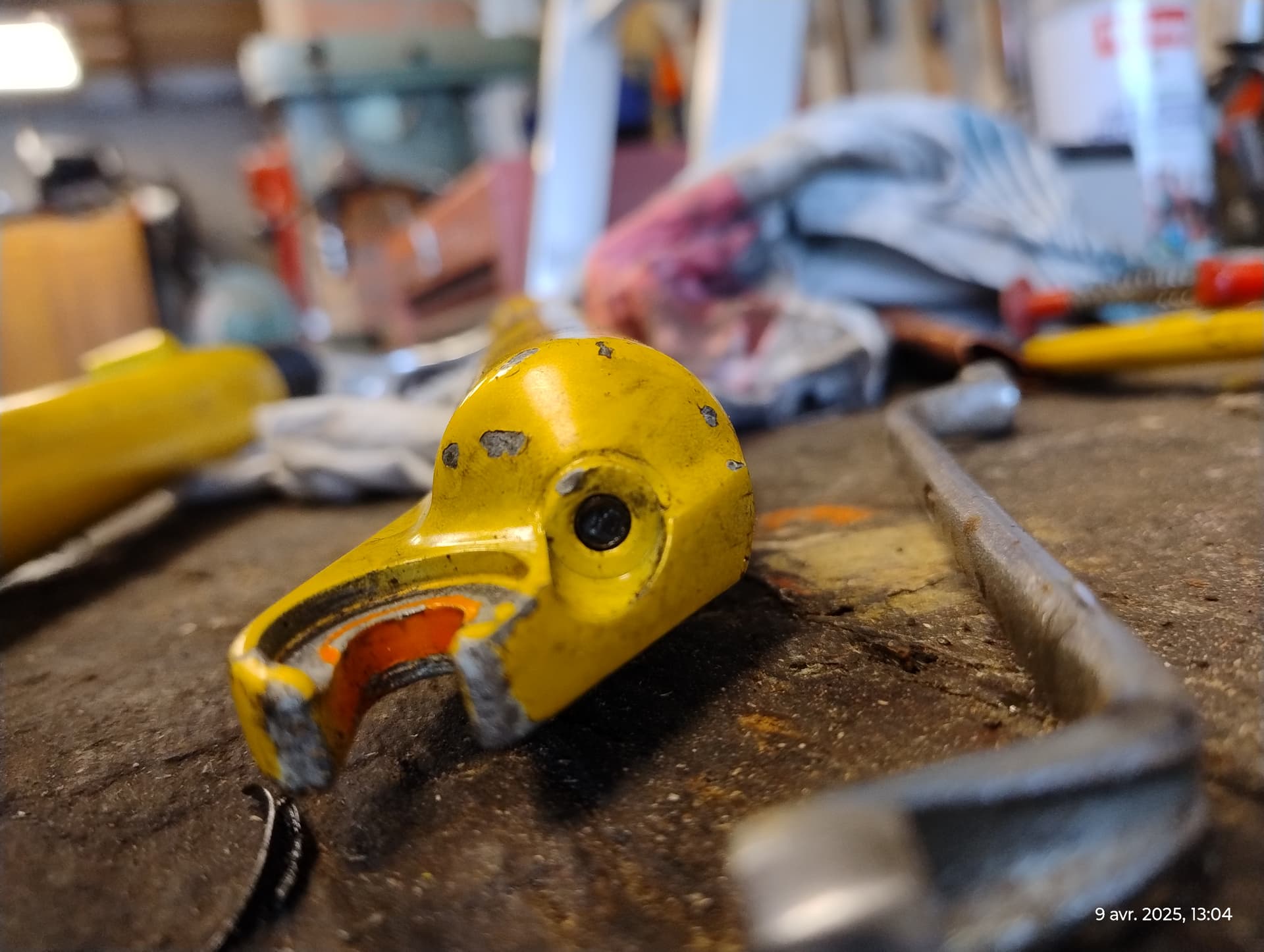

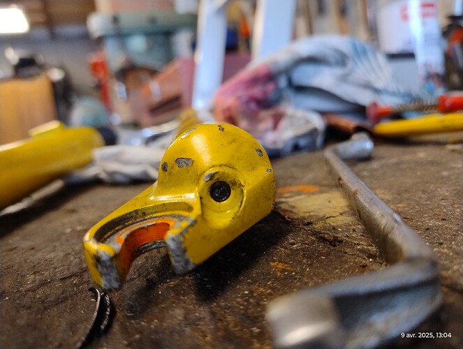

J'ai retiré l'étrier
Voici le dessous de ma fourche,

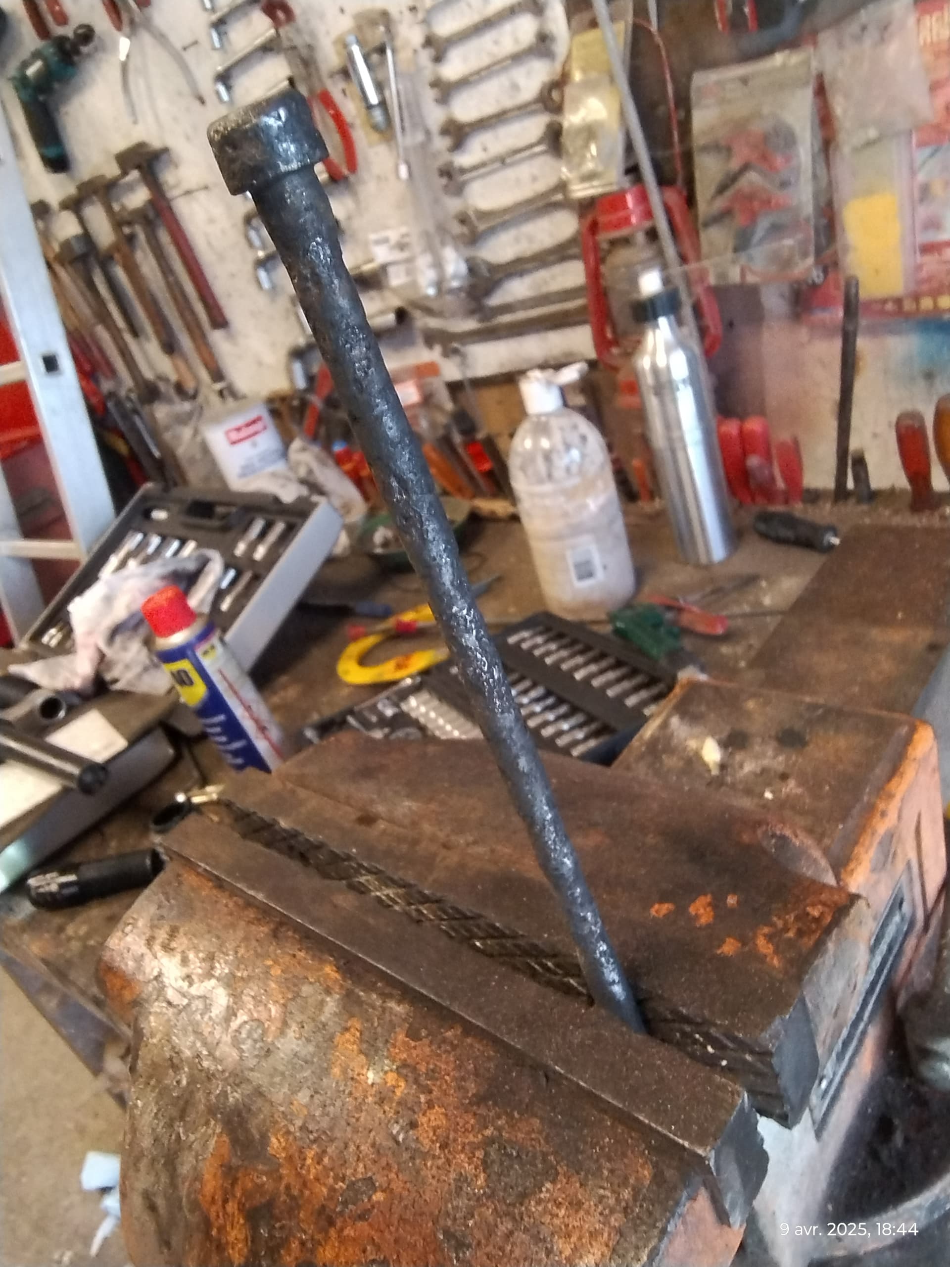

Au vu de la photo la tige est donc fixé dans les tubes en haut ?
Mais il y a au moins 10cm avant d'atteindre et encore je ne voit pas si c'est une vis et si oui de quel type .
De plus si j'ouvre ma fourche, quand je l'aurais remonté il faudra compresser avec de l'air ??
Tu dois ouvrir pour nettoyer puis relubrifier, tu n'as pas le choix.
A vue de nez (de mon PC), c'est une vis BTR (clé allen). Vu comme c'est fait il faut peut-être la visser pour la faire rentrer dans le fourreau et qu'elle le libère.

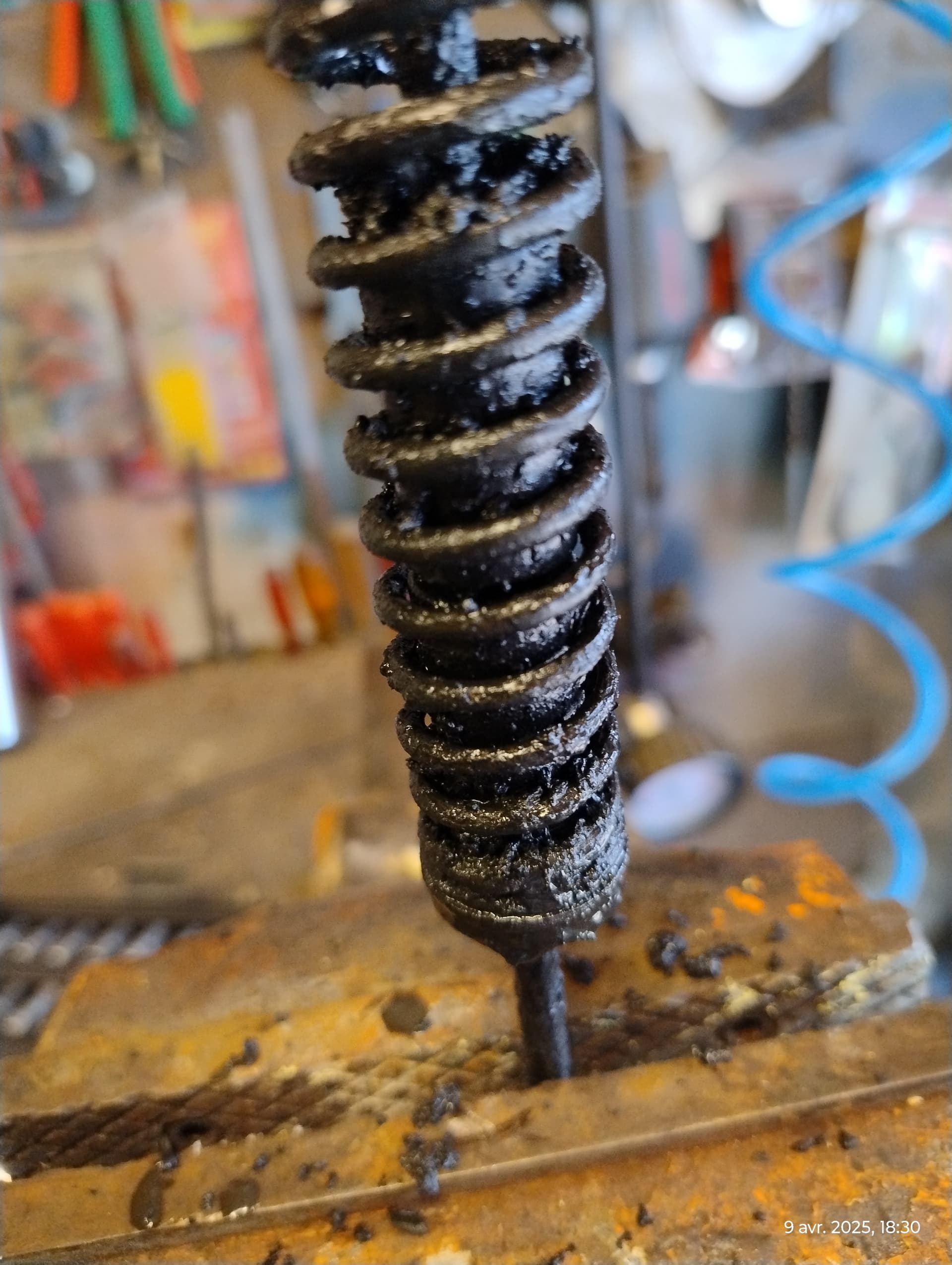

Sinon vu le niveau de gamme, ta fourche n'est certainement pas avec un ressort air, mais surtout un ressort métallique. D'ailleurs tu n'as pas de valve de gonflage visible j'imagine.

donc longue clef allen, je vais voir pour trouver ça et je dirais.

Clef allen 5 intérieur cata !
Juste de quoi sauver car y'aura pas de miracle

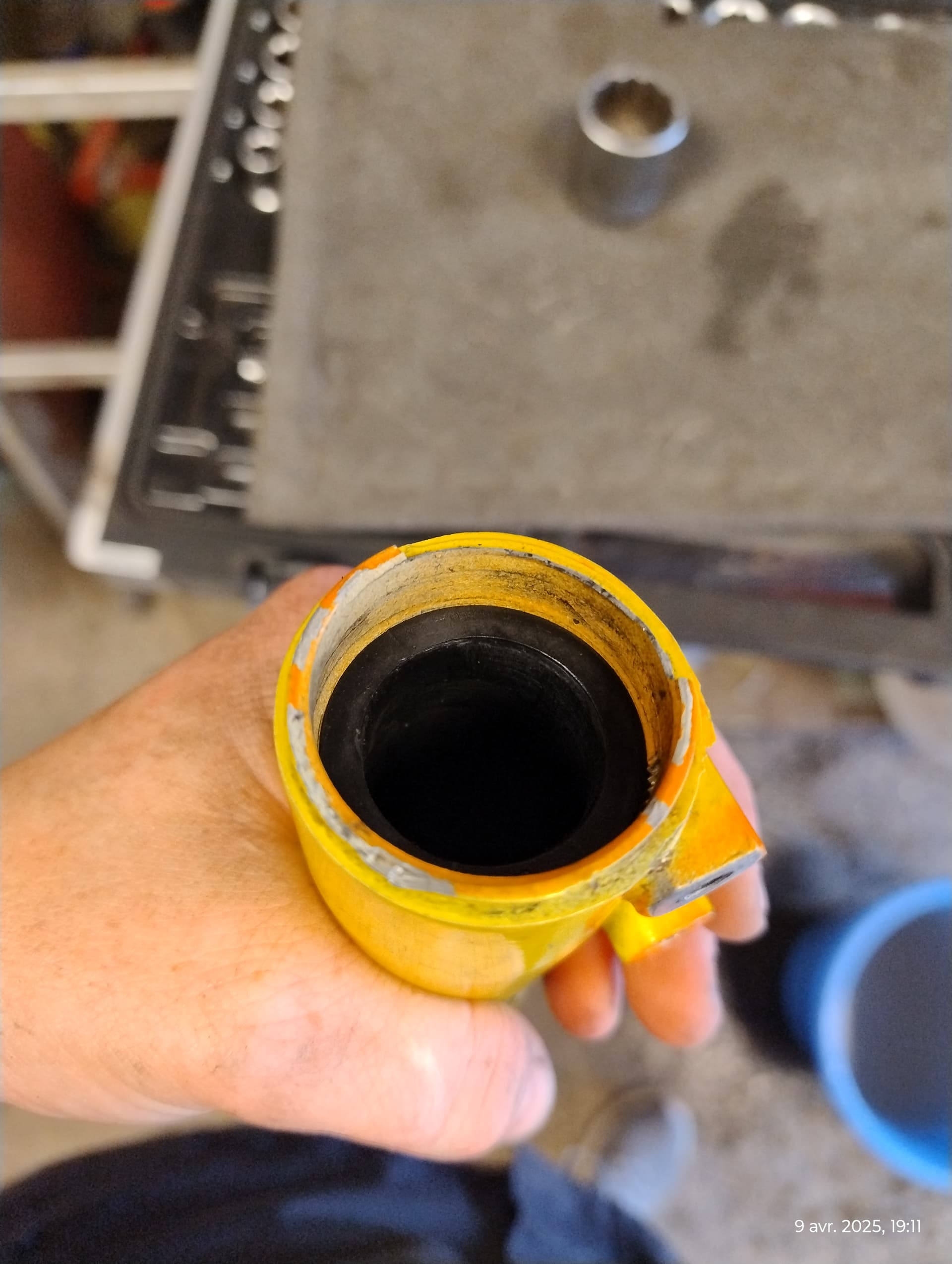

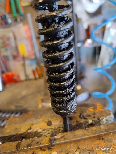

Nouveau problème, j'ai enlever côté ressort mais voici le tube
Je me demander si le tube noir est censé être aligné avec le jaune, et si il bouge à la base, car j'ai beau tenter le bouger ça veut pas
Touche pas à ce que tu appelles le tube noir, il s'agit d'une des bagues de guidage, elle guide le tube plongeur dans le fourreau (jaune).
Nettoie le tout, remonte ta fourche avec 30 ml d'huile (huile moteur dans ton cas, pas la peine d'acheter une huile spécifique) dans chaque fourreau.

Question bêtes, ça sera forcément un ressort aussi l'autre côté ?
Y'a de fortes chances que tu aies un ressort des deux côtés. Je serais surpris que tu trouves un système d'amortissement (une cartouche à huile).
