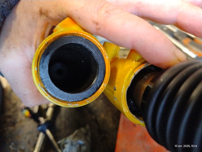

La seule chose qui m'interpelle, c'est que la pièce plastique dans le tube, d'un côté elle est ras, alors que de l'autre elle est 2 cm plus bas, du coup je me demande si le problème n'est pas la

Voilà l'histoire si tube noir

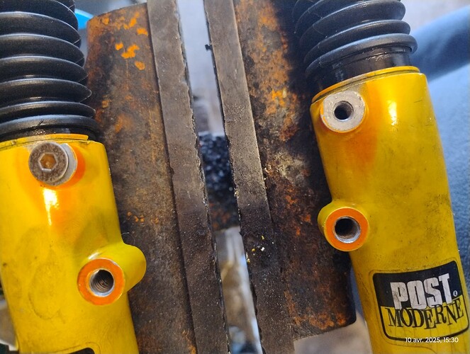

Lun des trou de l'étrier fixe sur la fourche l'autre donne accès au tube noir dans la fourche, j'en est déduis que c'était la qu'on mettais lhuile
De l'huile ou de la graisse ... sans la marque de la fourche, difficile de savoir.
Du côté où ça ne marche, est-ce que juste le plongeur (sans le ressort) coulisse correctement dans le fourreau ?
Ensuite si tu montes les pièces étape par étape, à quel moment ça coince ?
Bon en fait le trou donne dans le tube jaune mais l'huile rentre pas,
donc je pense que ce soit être davantage de la graisse a la base.
A savoir que l'autre côté ça rentrait car la partie plastique était descendu sous le trou, c'est pour ça que ça me semblait bizarre que la partie plastique n'était pas au même niveau des deux côtés
