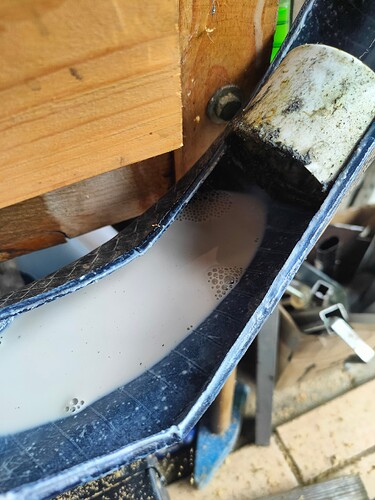

Tiens, ce matin j'ai viré mon vieux pneu arrière réparé par une mèche au QueyrasNet.
J'en ai profité pour faire une photo de la récupération du liquide dans le vieux pneu
Sinon voilà le liquide que j'utilise, le moins cher
