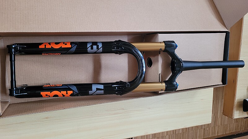

J'ai une connaissance dans le coin qui vend une Float 34 Factory Fit
Pour 490€ c'est pas cher, est ce qu'elle est vraiment mieux que ma Performance FitGrip du Pace ?
Je l'avais payé seulement 350€, mais elle n'a même pas de réglage de compression...

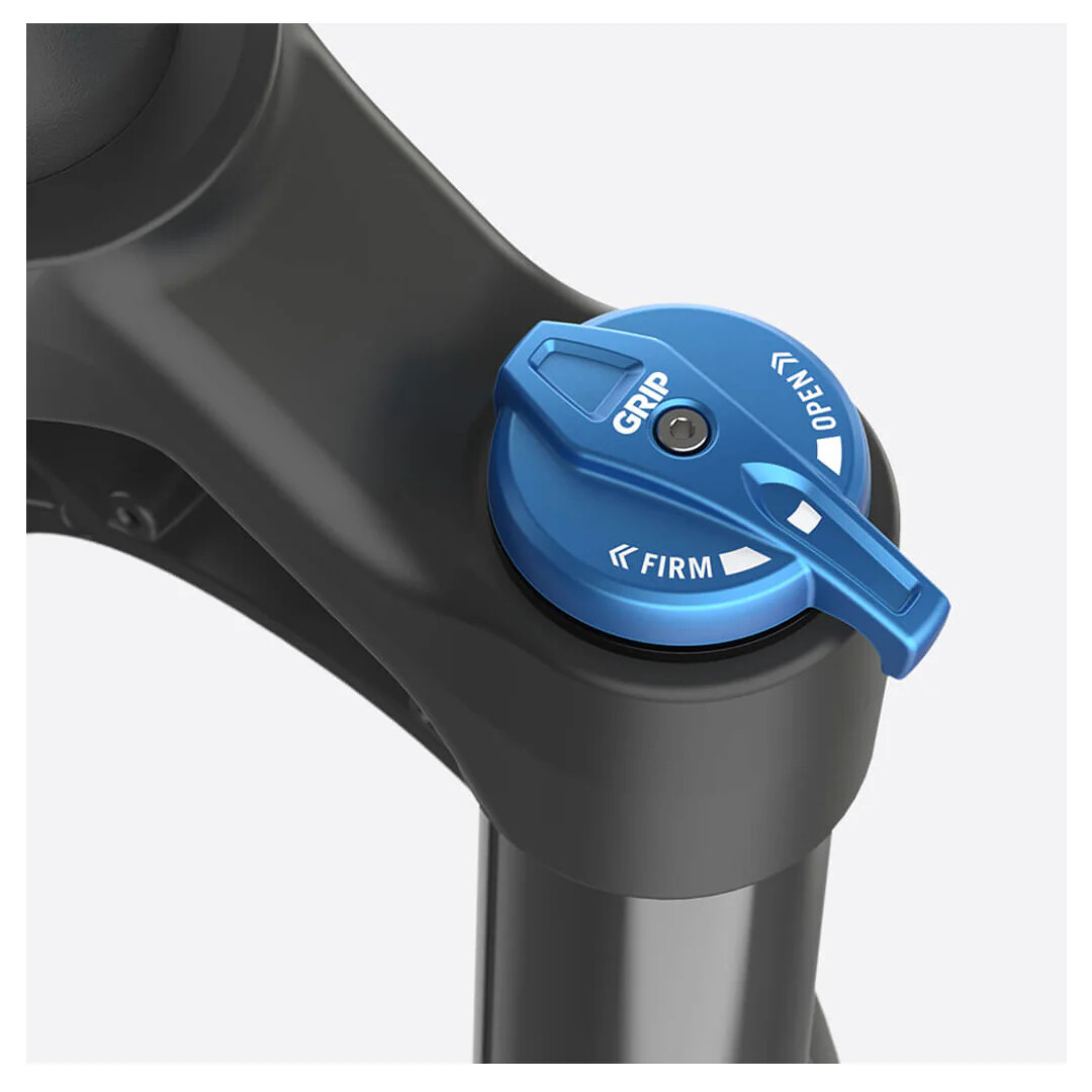

sur une grip, tu as normalement un réglage de compression.
pas précis (pas de position avec un "clic"), mais il y a un réglage

tu optimiseras bien plus ta grip avec un bon setting de la cartouche hydraulique, plutôt qu'en mettant une fit4
Yep, la Fit4 elle suffit, sauf que comme le dit @carbone, elle est un peu légère sur le bien défoncé (manque un cran sur l'ouverture des HV).
Et la grip, elle est mieux dans le défioncé, mais difficile d'avoir le confort de la fit4 sur les petits chocs. Et surtout la grip a pas de blocage, ce qui me manquait.
Mais j'ai trouvé le compromis avec la nouvelle GripX en 34. Y'a pas photo, elle a le moelleux de la fit4, les HV de la Grip et un pseudo blocage. Ca change un peu la donne, les PR tombent sans forcer et sans la forme. Et encore, celle que j'ai est peut-être pas idéale, un copain l'avait sur un vélo neuf et préférait avoir une Pike que j'avais ds le garage. On a fait l'échange, bonne affaire. Mais je pense que la fourche a un déport plus faible que ce que j'avais avant.
