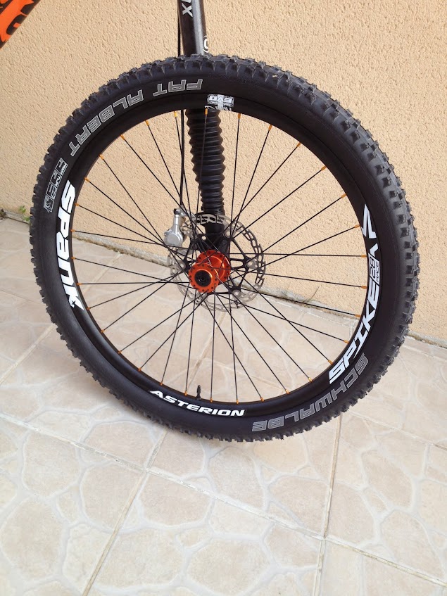

-Cadre : on-one 456 evo carbone
-Fourche : lefty max 140 carbone transformée PBR par le Doc'
-Freins : hope tech x2 av/ar
-Roues : astérion moyeux aivee mango, rayons sapim cx ray noir, écrous orange, cercles spank spike race 28 evo noirs
-Pneus : schwalbe fat albert tubeless
-Transmissions : XO carbone orange, anti dérailleur maison carbone visserie alu orange
-Pédalier : xo carbone
-Pédales : hope F20 noires
-Potence : renthal apex 80mm
-Cintre : renthal fat bar lite carbon
-Jeu de direction: cane creek 40 series
-Tige de selle : rock shox reverb 2
-Poids ? 10.9kg
