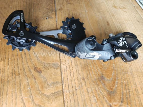

Sur ta photo, la chape semble pas mal rentrer vers l'intérieur (quasi parallèle aux rayons).
Si tu mets une clé allen dans la vis du galet, ça t'aide à visualiser si c'est droit.
Je pense que j’ai trouvé un gx d’occase .
C’est pas que je ne veux pas réparer l’autre , mais pour le faire il faut que j’ai un dérailleur en état de marche pour comparer ce qui cloche .
Parce que la franchement je ne sais pas comment m’en sortir.
Ça me permet de rouler en attendant .
Et si j’arrive à remettre le dérailleur en état, je suis plus serein avec un dérailleur d’avance .
