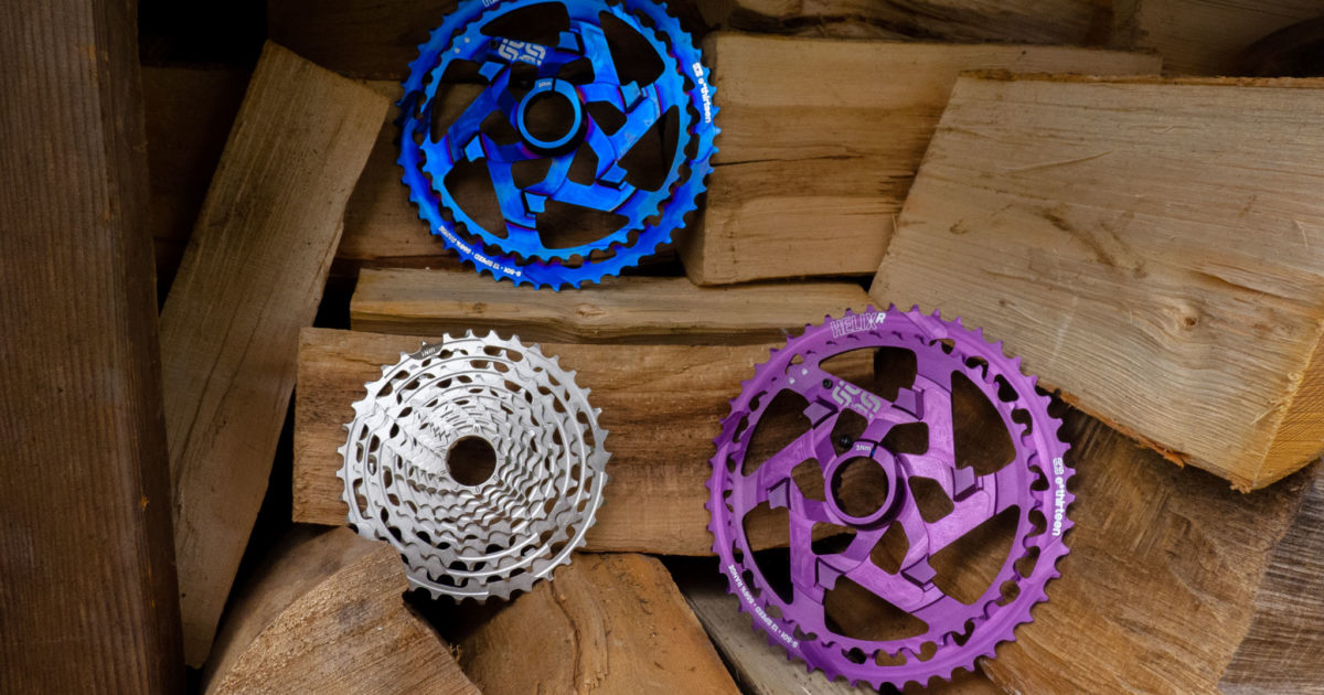

J'ai la version 11v (9-46) sur mes 2 paires de roues. C'est beaucoup mieux que la Sram en 10-42... Un peu tôt pour la durabilité mais ça commence à lui faire quelques bornes dans les pattes et ça tient pas mal...
Et l'étagement de la 9-46 te convient ? J'ai l'impression qu'il y a de sacrés trous dedans... Ma cassette GX 11 vitesses est en fin de vie, et j'hésite toujours entre en racheter une, acheter une BarbaTruk ou passer en 12 vitesses..... ou prendre une e13 11 vitesses 9-46 ou prendre le kit e13 pour transformer mon GX 11 en 12 vitesses....
