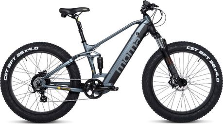

Avec expérience, c'est ça le problème, personne ici n'a testé un vélo d'entrée de gamme (Moma par exemple) suffisamment pour en parler ! Si j'ai bien suivi, vous vous basez sur une logique de produit concernant le type de marque...

Il suffit de regarder la (non) fiche technique pour voir qu'il n'y a rien de qualité sur ce vélo.
un fatbike TS = pourquoi ? le but du Fat c'est d'avoir des gros pneus peu gonflés pour faire office de suspension. C'est un non-sens.
Les suspensions : aucune marque modèle > de la merde
La transmission : un mono plateau de 42 dents (énorme) avec du 8V à l'arrière > idéal piste cyclable mais ne compte pas grimper avec ça.
Les roues : aucun détail
C'est sans parler de la partie elec, aucune réference de marque modèle de moteur/batterie.
Lacher 2000€ dans un vélo qui n'a aucune spécification écrite, ça me laisse pantois.

Là, ce qu'on t'a opposé au Moma (qui est bas de gamme dans ses perfs mais aussi dans sa fiabilité) est un vélo pensé pour la simplicité, la solidité, la fiabilité plus que pour la flambe. Edelbike est un artisan qui fabrique des vélos pour durer en écoutant lé désir du client plutôt qu'une marque très marketing qui va te vendre la dernière révolution technologique (genre Specialized et leurs vélos à 15000 euros)
durer dans le temps ???, mais ça sera lourd , mais pourquoi passer en électrique ?
Oui, encore faut-il qu'elles soient décrites/définies. Sur la fiche technique il n'y a que la référence de la commande de dérailleur (lol) et du dérailleur arrière (un Shimano entrée de gamme à 20€).
Rien d'autre, RIEN !

La seule référence que je trouve de ce vélo n'est pas électrique... Me suis-je trompé?
Le fat TS , c'est une aberration !!! C'est un ensemble d'amortissement ; le cadre , et les roues en pneus 4" . J'ai eu une explication par un des pionniers du VTT, Eric Zeitoun.

Effectivement non électrique.
On te propose des Fat non électriques car si tu veux tenir ton budget de 2000€ tu ne trouveras rien d'un minimum qualitatif.
