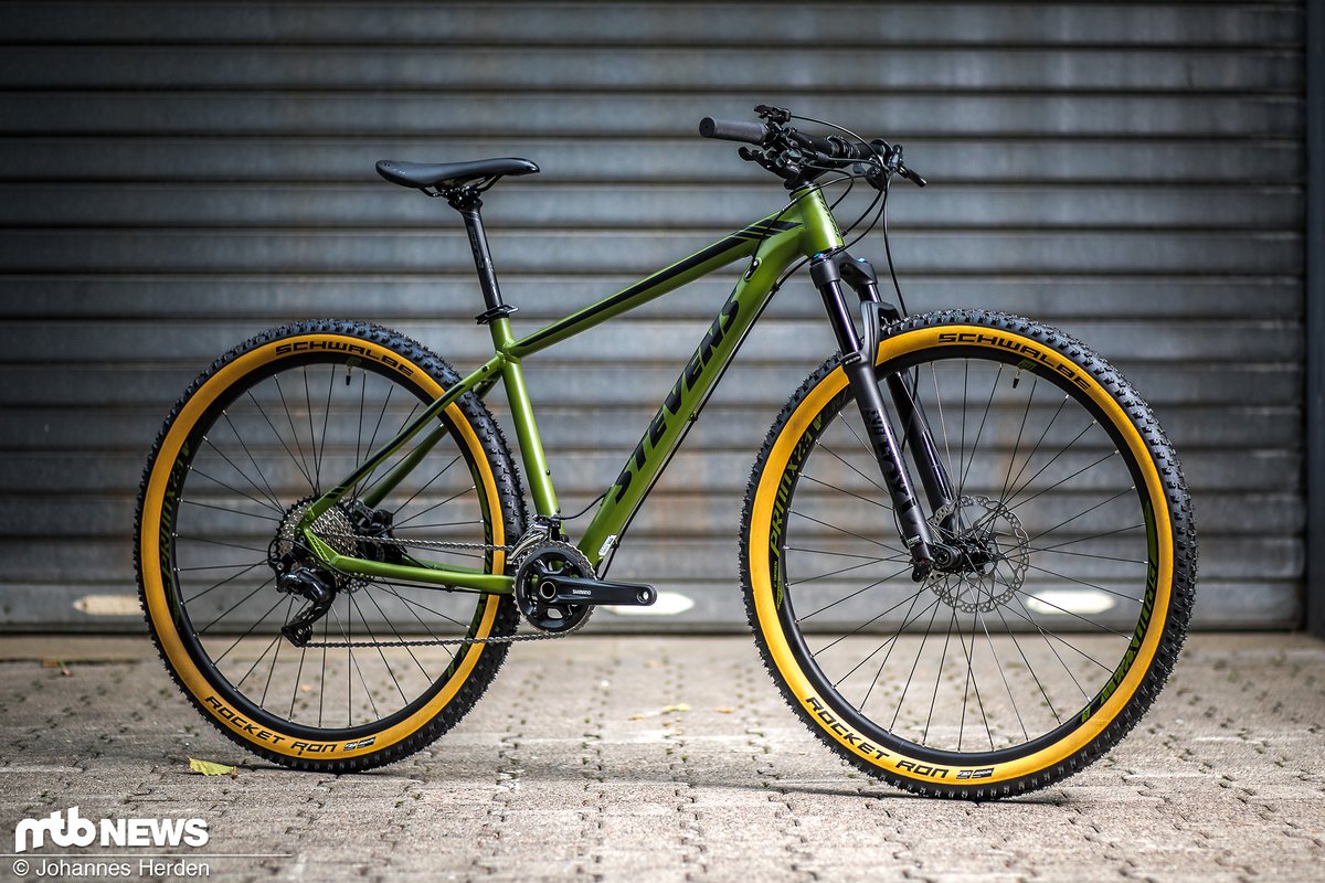

Je suis le Topic, j’ai un collègue qui cherche un vélo polyvalent pour moins de 1500€.
Par contre pas de VPC, il n’a pas envie de bricoler lui-même.
Stevens présente le Sentiero 29. Pour 1399€, on a un joli cadre alu, une fourche Fox et un dérailleur XT.
Très sympa et bien placé pour un vélo neuf disponible dans le réseau de distribution classique.
