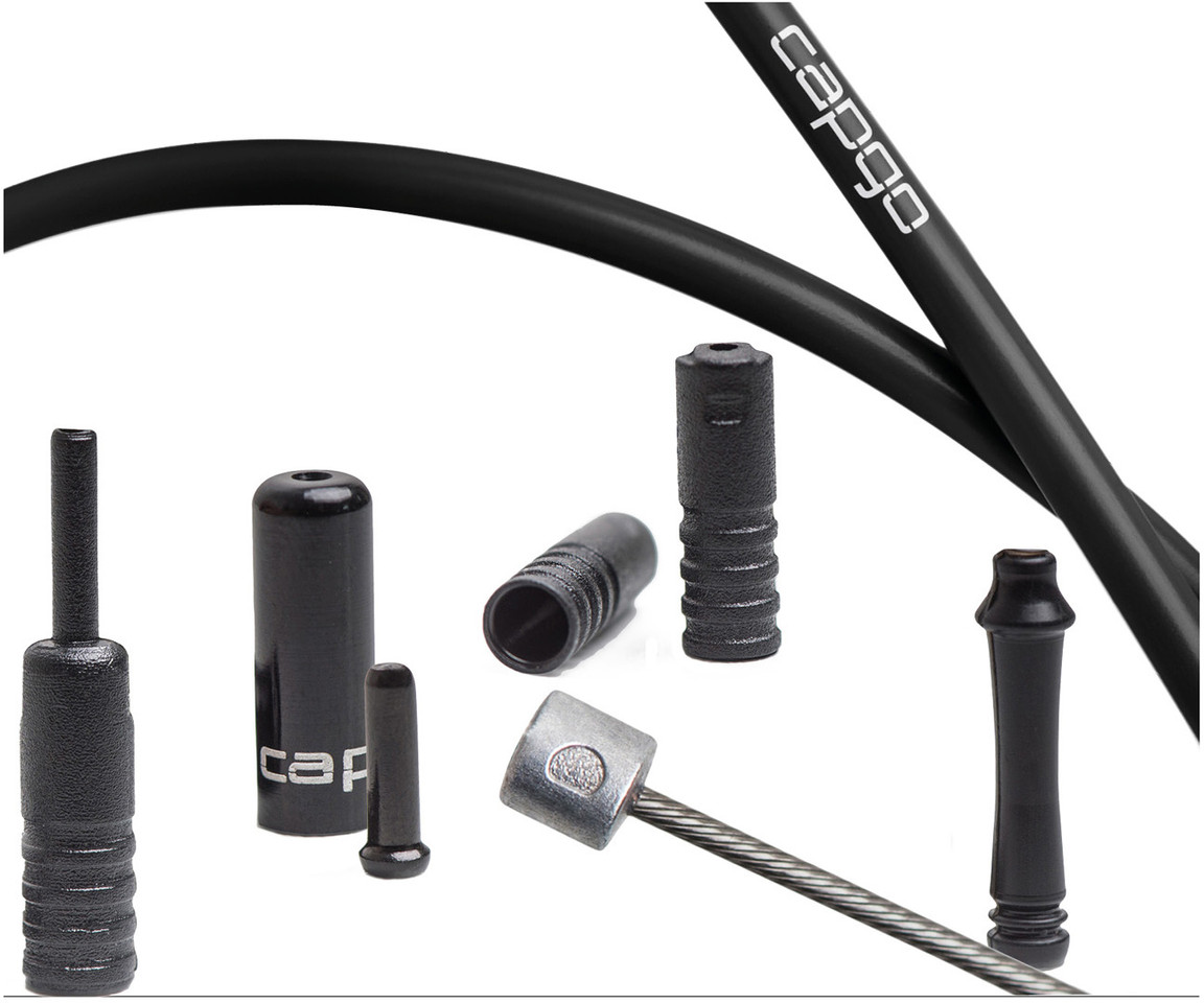

Un nouveau venu sur le marché des kits étanches, une boîte allemande que je ne connaissais pas, dispo chez Bike-Components.
C'est pas beaucoup plus cher que les Campagnolo classiques, je vous dirai ce que ça donne.

Les OL "Orange Line" ont un Liner sur toute la longueur.
https://capgo.eu/en/technology

En fait ce qui me semble bien chez Capgo c'est la finition de leurs câbles, qui semblent totalement lisses
