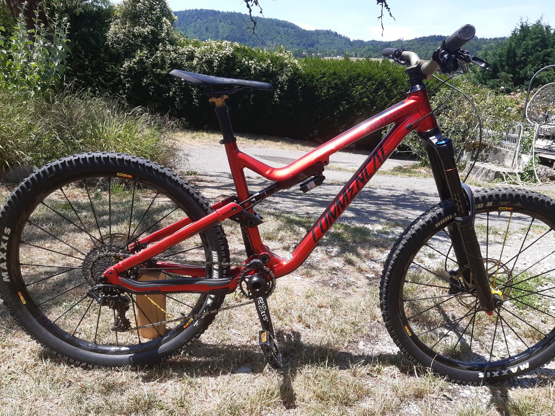

Donc voilà, c'est cliqué, acheté et récupéré. On ira le tester quand il sera réglé.
Il s'agit donc d'un montage à la carte d'un Commençal Meta Am.
C'est clairement un gros vélo, mais je l'ai trouvé raisonnablement facile à pédaler.
Il a deux bugs. Le bouchon de potence n'est plus là et la vis est cassée dans l'étoile. Je dois retrouver un bouchon et virer la vis cassée (pas encore d'idée comment). Et puis le pédalier a un jeu latéral monstrueux. J'ai tenté de resserrer la manivelle chez le vendeur, ça n'a rien changé. Je dois trouver ce qui merde.
Pour le reste il est nickel.

Tu pousses l'étoile en place vers le bas et tu en rajoutes une nouvelle ?
Si la vis n'est pas trop profond, tu l'attaques avec une petite mèche à la perceuse pas trop vite, elle va se serrer et sortir de l'étoile. Sinon tu vires l'étoile et tu en remets une
Pour le pédalier, il n'a pas une bague de réglage entre manivelle gauche et boîtier de pédalier ?
Il y a une sorte de bague en plastique, mais j'ai l'impression qu'elle est cassée et tourne dans le vide.
Avec un extracteur de vis de la bonne taille, tu perces et tu mets ton extracteur.
Joli vélo ! Ça va souder ![]()
Pour le pédalier, commence par démonter le pédalier et son boîtier de pédalier, voir ce qui déconne… ![]()
Sur cette bague, est ce que tu as un emplacement pour une toute petite vis en travers qui permet de la bloquer.
Il m'est déjà arrivé de la perdre et alors la bague tourne dans le vide.
y a de grandes chance que la bague en plastique ai son filetage HS. Faut en trouver une autre a mon avis. Chez SRAM ca s'achete au detail. E13 je ne sais pas.
Oui, c'est la bague plastique qui est cassée (quelle idée aussi de mettre une bague en plastique !?!).
Je n'avais pas vu ça au moment de l'achat parce que je n'avais pas mes lunettes. Je pensais que c'était juste un truc desserré.
Apparemment ça se commande chez ethirteen.
En attendant je vais dire à fiston de rouler avec parcimonie.
