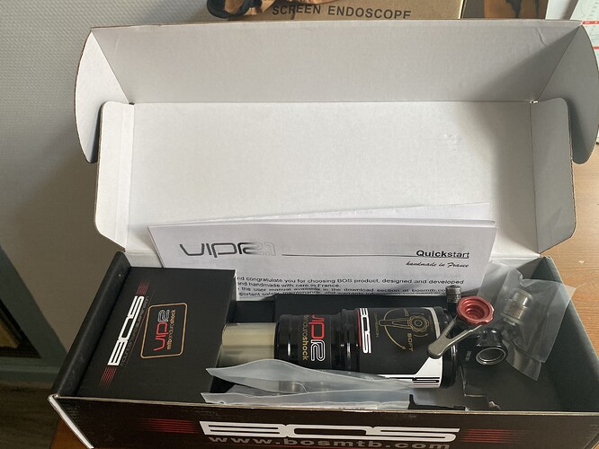

Au fait, bos m’a retourné l’amorto. Enfin il est chez ups, faut encore que je me synchronise avec le livreur.
Bos ils ont mis leur temps, mais ça y est j’ai récupéré l’amorto.
Alors par contre, j’ai été surpris du paquet : amortisseur dans un carton d’origine, avec notice de réglage , comme si c’était un neuf
