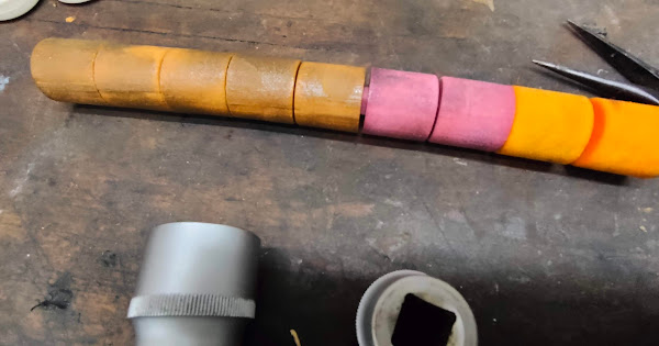

Le kit dont je dispose (subtilisé dans la Fox 34 de l'Occam) semble être le kit de base, dit confort, vu la combinaison des blocs (5 durs, 2 meduim, 2 souples). Il existe aussi des kits DH, Enduro, et Race. On peut aussi acheter des blocs au détail pour constituer sa propre combinaison.
Montage : plus simple tu meurs : dégonfler la fourche, dévisser le bouchon de gonflage avec une douille, glisser l'empilement de blocs de mousse préalablement enduits de graisse (pour suspension dit la doc, sans plus de précision), refermer, et gonfler 15 psi de moins que la pression de départ (qu'il faut donc mieux avoir vérifiée avant).
