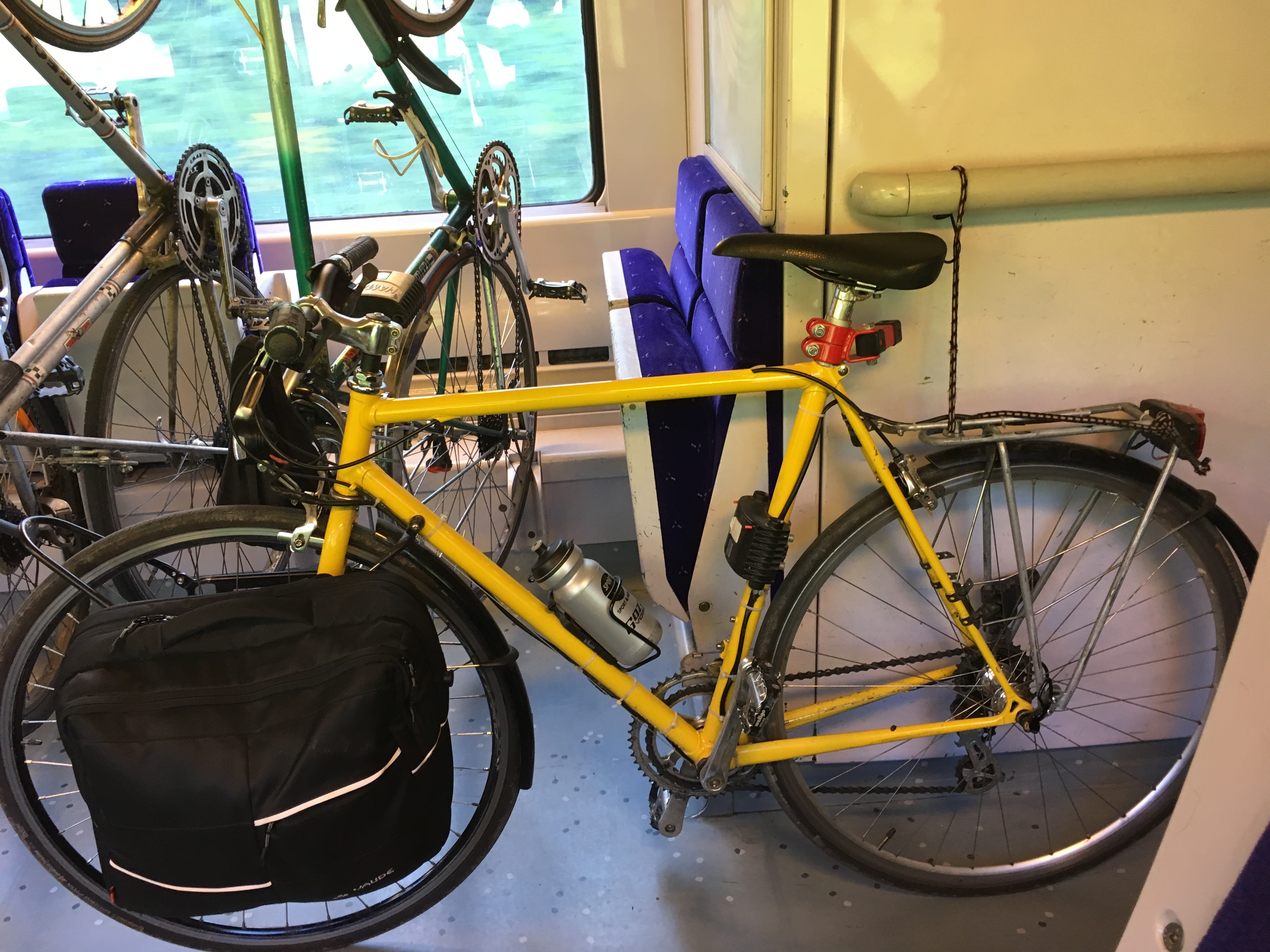

Bah un route + porte bagages+Moyeu dynamo, mais avec celui là je ne dépasse pas les 25 (sauf à appuyer comme un sauvage)
c'est pas un vélo de route, c'est un city bike :wink:
rien qu'avec un cintre de route, tu gagnerais quelques km/h
avec un "vrai" route, c'est assez facile de tenir des vitesses élevées
Même moi (c’est dire !!! :vttclin:) je tiens le 30 avec mon rastarocket de route. Donc ca parrait pas trés étonnant qu’il tenait le 35 s’il était un poil affuté.
Avant j'avais un cintre de route, je l'ai viré pour pouvoir rouler en ville.
Depuis j'ai un parcours avec très peu de ville, le cintre de route pourrait être plus adapté.
Mais bon si je roule les avants bras à l'horizontale, ça ne change pas grand chose à mon avis.
Seulement depuis j'ai changé la cassette (8v basique Shimano) car j'ai fait des bornes et je n'ai pas du conserver les leviers d'origine (pour lesquels je n'aurais jamais trouve de k7 compatible)
Si je dois changer tout le groupe juste pour changer de cintre, je préfère dire tout de suite, on oublie.
