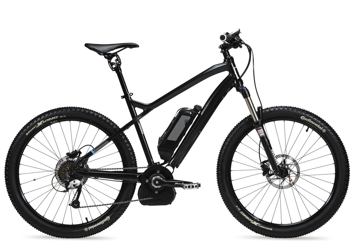

Je suis à la recherche du model qui va me servir de base pour l’equiper d’un moteur pedalier bafang. J’ai essayé les moustaches semi-rigide et j’ai beaucoup apprécié la geométrie avce le poste de conduite assez haut et rapproché. J’aurais aimé connaitre les modeles de semi-rigide qui ont ce genre de geométrie . Sachant que je pense acheter un velo d’occase , et si c’est -de 500€ ca serait bien.
J’envisage également un tout suspendu, pour le moment j’ai repéré le giant trance , le scott aspect fx et le canondale scalpel ou je pourrais y mettre la batterie proprement. J’ai commandé cette batterie http://fr.aliexpress.com/item/Hot-sale-electric-bike-battery-36v-11ah-lithium-battery-for-electric-bikes-36v-new-bottle-battery/32357090062.html et j’aimerais pouvoir l’intégrer proprement. C’est a dire ne pas avoir une immonde verrue sur le spad
Ca c’est ok:
ca c’est pas ok
ou ca
ou ca
ou ca
Mais je ne veux pas de truc comme ca
moi je dit le 3eme le vert il est bien celui, la d’ailleurs je vais le prendre dans un instant pour rentre du travail !

Bon, pour ton semi rigide, tu prends un cadre à ta taille ou un poil petit, tu lui montes une potence courte et relevée et le cintre qui te plait et tu auras qqchose qui ressemble au Moustache.
Pour les TS, fais gaffe, avec certaines suspensions, il y a des problèmes pour réussir à placer le moteur. Et compte aussi un cadre assez grand pour placer la batterie. Normalement avec le Bafang, il faut un boitier en 68 mm, mais on peut moyenner.

Sinon si je devais monter un VTTAE avec un Bafang, je partirais sur un moyeu arrière comme celui que j'ai sur mon Triban, sinon ta plage de vitesse sera trop réduite. Pour un VTT, tu devras changer le plateau d'origine du Bafang pour un plateau VTT de 38 à 42 dents.
