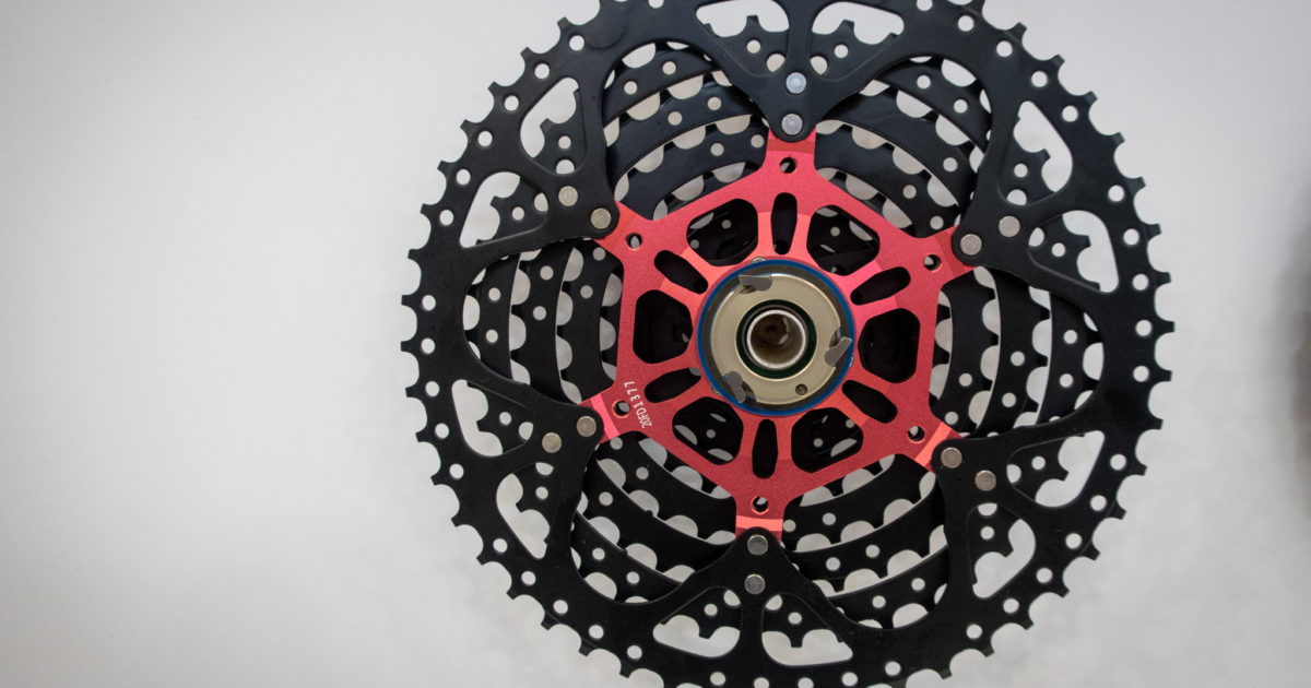

Je prefererai une cassette 10-50 en 10V ou 11V, donc un etagement ~20%.

ça existe chez ztto (en plusieurs versions)

Le Box 9v ca me paraît intéressant comme concept.
Je vois bien ça sur un saturn 14 ! Ouep
j'aime déjà pas l'étagement de ma cassette xt11 en 11-46, alors du 9v en 11-50, je passe mon tour !

  • Etagement cassette 11-40 dents: 11-13-15-17-19-21-24-27-31-35-40
  • Etagement cassette 11-42 dents: 11-13-15-17-19-21-24-28-32-37-42
  • Etagement cassette 11-46 dents: 11-13-15-17-19-21-24-28-32-37-46
et sur la box 11-50 9v ya des sauts encore pires au milieu de la cassette !
