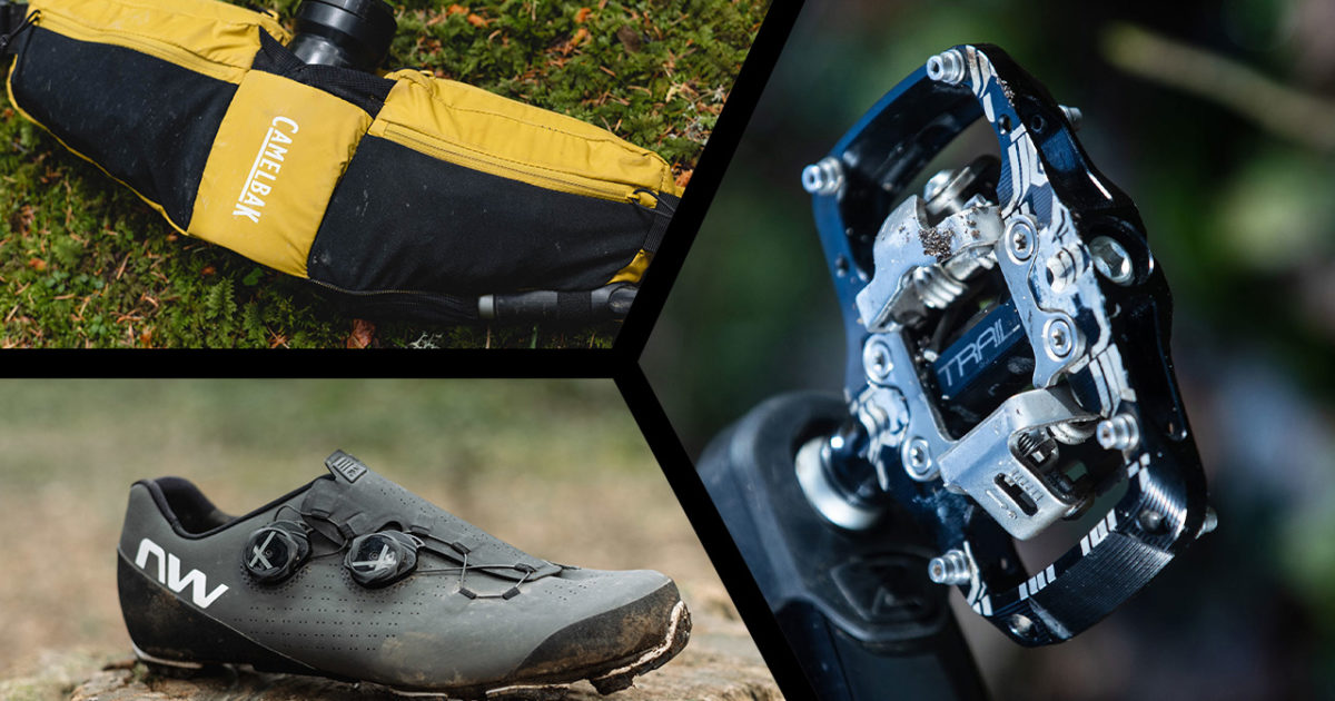

N'est-ce pas ce modèle que possède El Prés' @koyote :
Sinon, D4 propose maintenant 2 modèles : un modèle de 4 litres avec une poche à eau de 1.5L, un modèle plus petit avec flasque de 0.5L (à compléter par un bidon j'imagine).
Flasque est associé à whisky dans ma tête ... pas sûr qu'1/2 litre de whisky réhydrate suffisamment :thinking:
:wink:
Ce modèle-là (30€), vendu avec la dite flasque :
Ca permet de ranger assez de truc pour une petite sortie de 2 ou 3h, si tu acceptes le couple bidon/porte-bidon :wink:
