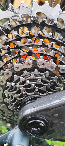

La tête de ma cassette X01 après 5000 kms (dont une partie en AE) en ma possession en sûrement pas mal avec le précédent proprio. Le bas de la K7 commence à être sérieusement usé, mais pour l’instant sans impact sur le fonctionnement.
Pour @Carquo : le grand pignon est en alu.
