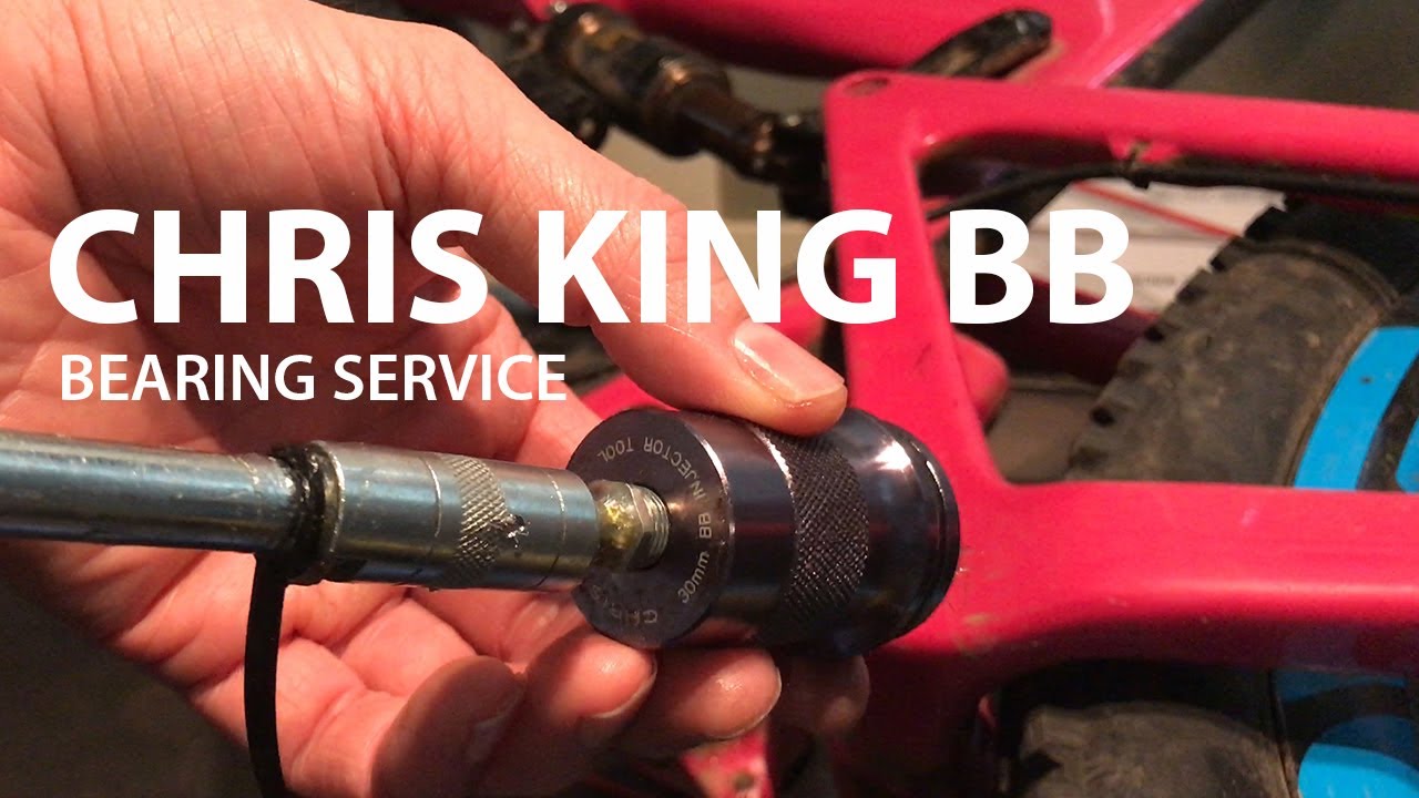

Bonjour à tous je recherche cet outil pour graisser les boîtiers de pédalier Chris King en 24 mm
Impossible à trouver sur le net
je pose la question ici au cas où quelqu'un d'entre vous en aurait un dont il ne se servirait plus et qu'il désirerait le revendre, merci à tous pour votre aide, bonne journée

Le mien, je le graissais "classiquement", c'est à dire, comme on graisse les moyeux CK (ouverture des roulements, nettoyage au WD40, sechage, graissage).
Achête juste l'embout non, si tu as les dimensions?
L'outil CK as l'air d'être vraiment d'être ce qu'il y a de mieux adapté, ça te pousse la vieille Graisse et les merdouilles à l'extérieur pour y laisser la graisse neuve
Sinon il y as cette solution c'est sur @Carbone
Mon BDP c'est du T47 Treadfit en axe de 24 @Carquo
Cet outil a été commercialisé en diamètre 24 et 30 et je n'arrive pas à le trouver disponible nulle part
Avec cet outil tu démontes le pédalier tu nettoies autour, tu mets le dispositif sur le roulement tu pousses tu essuie et tu remontes !
chris king a arrêté de le produire / vendre
on trouve encore des copies
Oui c'est plus pratique, mais ce que je voulais dire c'est que ça n'est pas indispensable pour préserver son BDP
