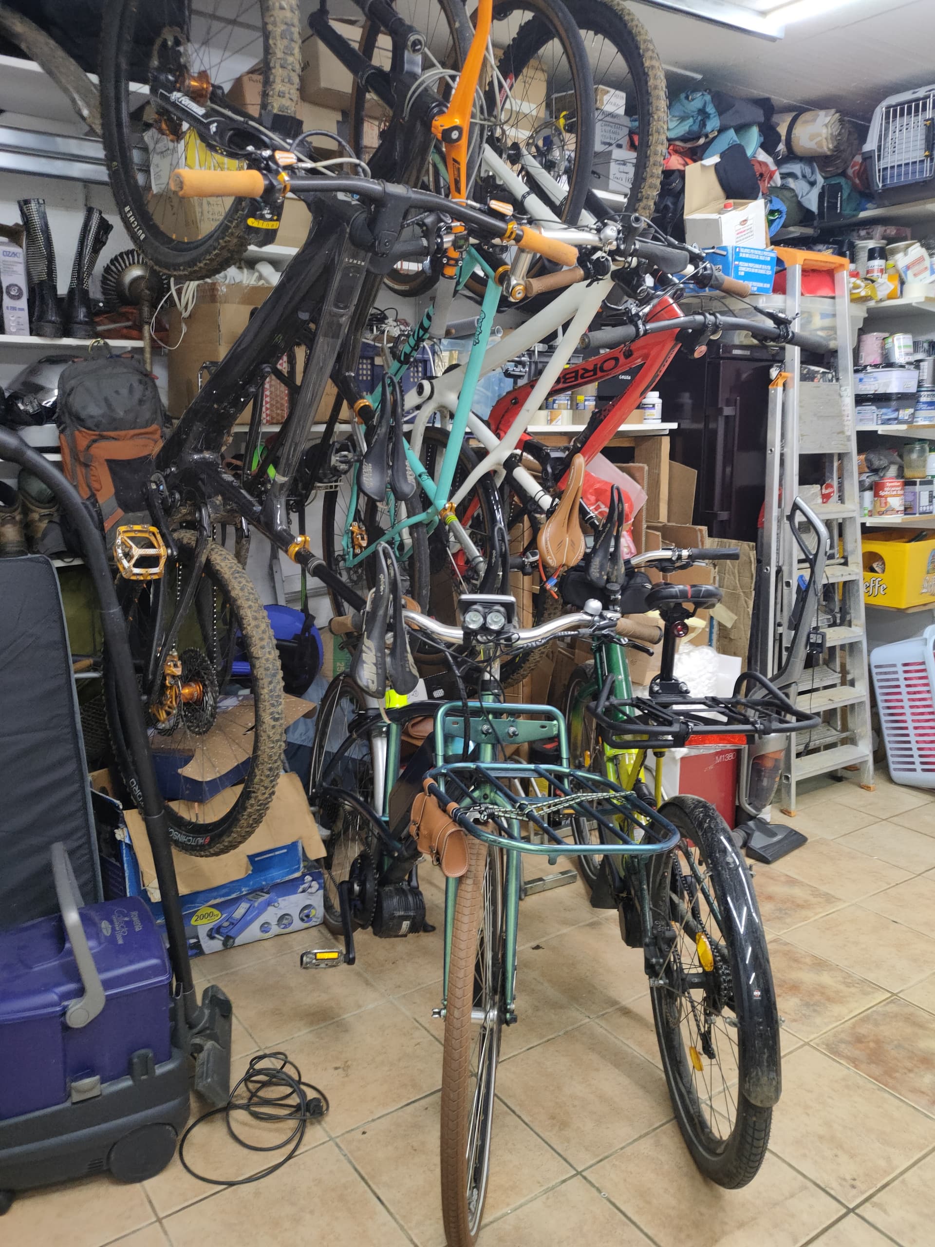

ça me donne une idée ta blague : une structure en métal sur roulettes où on pourrait accrocher les vélos debout sur chacune des faces. Par contre nos deux VAEtaf’ sont vraiment très lourds pour les accrocher debout.
Oui voilà, c'est pas vraiment une blague en fait ! Mais ça nécessite un garage tout le temps bien rangé pour que ça puisse de déplacer aisément.
Un vélotaf ça reste sur le sol, par contre. Chez moi je ne range dans l'armoire que les vélos loisirs.
Le problème, c'est qu'en ce moment on a 2 longtails vélotaf, 1 cargotaf et 1 vélo normal vélotaf. Ca prends un poil de place.

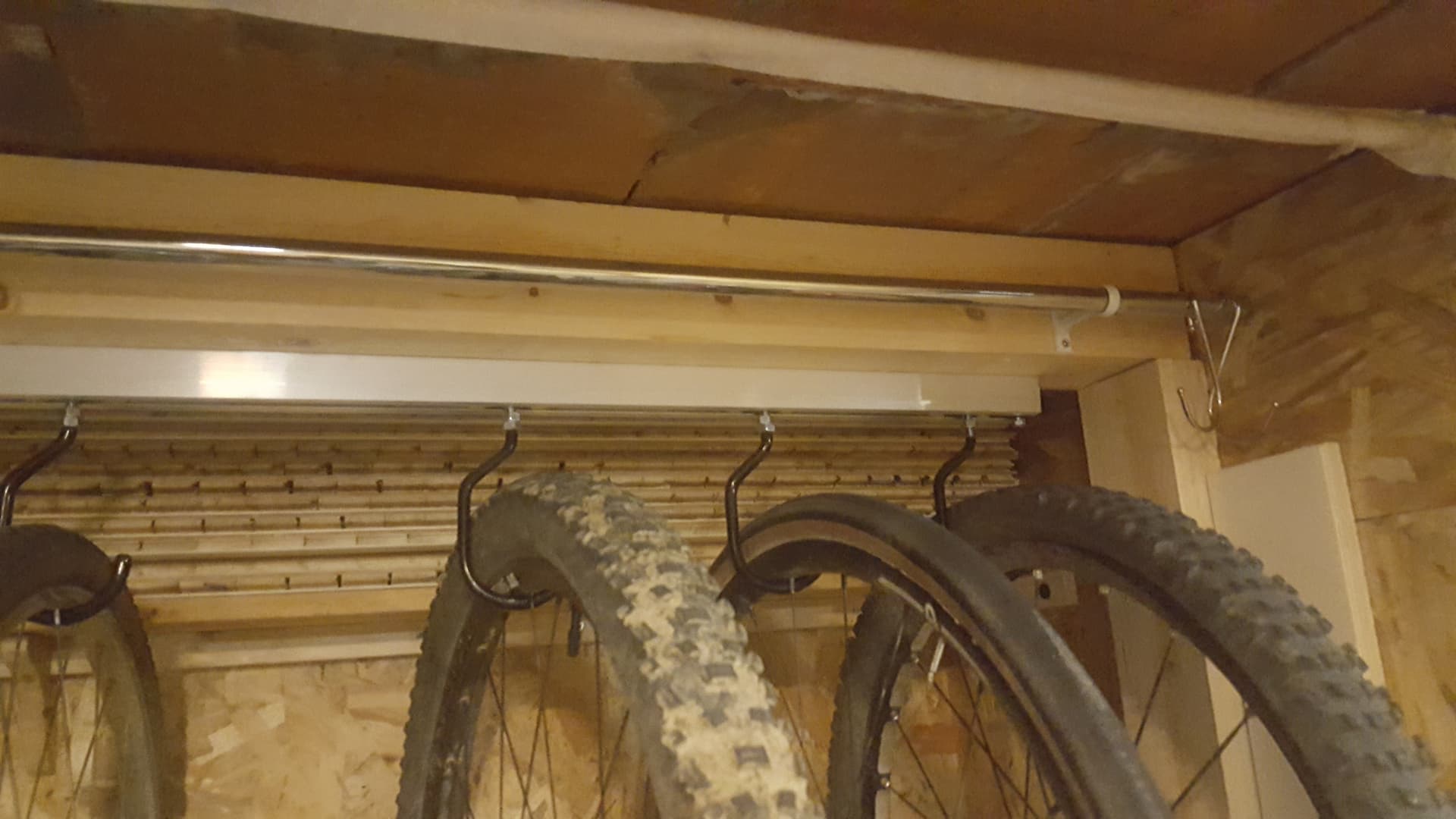

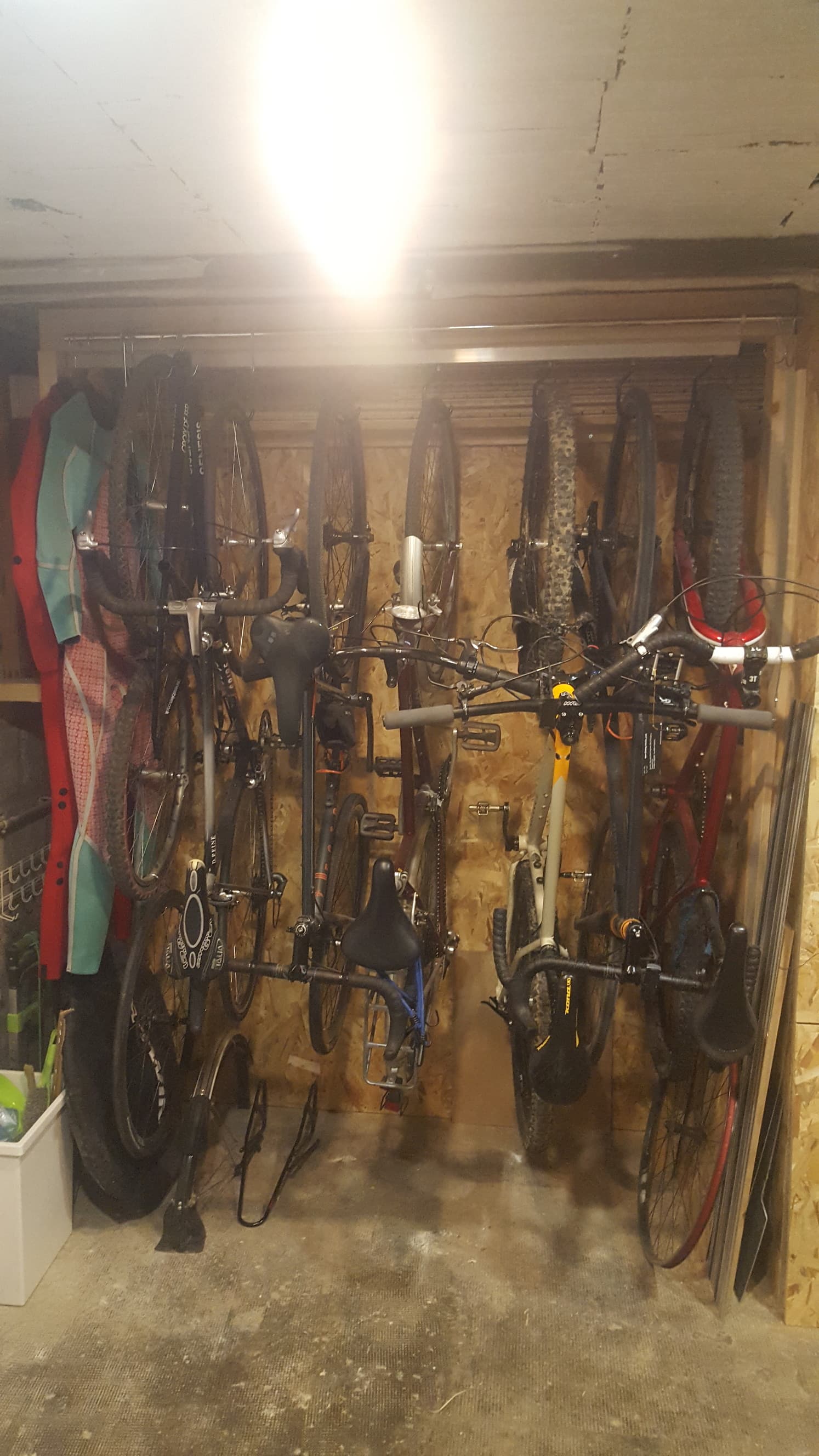

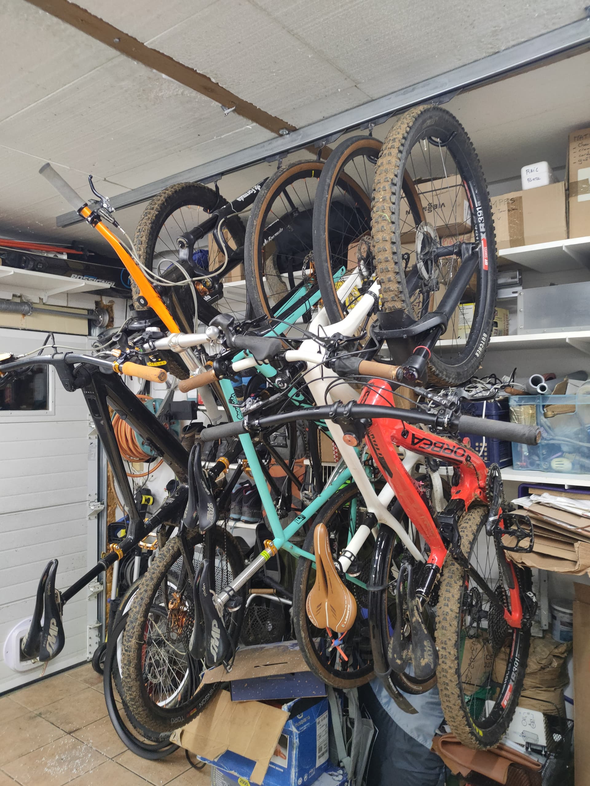

Mon système aussi les crochets (park tool) coulissent (attentions photos de 2020, depuis ce ne sont plus les mêmes vélos, c'est un peu plus chargé), rail de porte coulissante qui ne coute pas très cher + structure bois.
Un rail de porte coulissante c’est assez costaud ? (tu as peut-être mis X vis pour le fixer dans ta poutre)
les crochets “ne se sauvent pas” dès que tu les touches avec la roue (je dis ça parce que mes crochets sont au plafond, et fixes et que c’est déjà bien le binz’ des fois pour accrocher un vélo (je rentre de mes sorties bien lessivé parfois))
Actuellement 6 vélos pas légers + 1 antivol qui doit peser 8kg. Le rail est fixé dans la poutre tous les 30cm de mémoire, je ne sais plus trop. Le rail est vendu comme supportant une porte de 60kg. Je suis bien plus lourd mais le poids est plus réparti en largeur.
En 2018
Les chariots coulissent super bien donc oui ça se "sauve" du coup, mais je m'en sors toujours sans trop galérer car au pire le crochet s'en va se bloquer contre le vélo d'à côté donc ça va. Je me galère surtout car c'est désormais très rempli et que les vélos sont serrés comme des sardines ![]()
Gaffe à la taille des crochets, sur mon Nordest c'est un crochet "normal" et j'y mets un pneu en 2.4 c'est un poil galère, pour le Edelbikes j'ai mis un gros crochet pour le 2.8 et c'est clairement plus confort. Pour tous les vélos en pneus jusqu'à 45mm je dirai que le crochet normal suffit (je parle du Park Tool 450, et le gros c'est le 470).
Nativement les chariots du rail sont M8 donc parfaits pour les Park Tool 450, j'ai du agrandir un peu le trou et changer l'écrou pour les 470 qui sont M10.
Les crochets tournent mais pas inopinément, donc ça va. Par contre sur mon installation, toutes les roues du bas touchent le mur pour que ça n'aille pas dans tous les sens non plus.

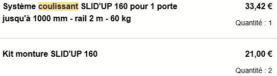

Reçu mon rail aujourd’hui (1 mois d’attente, colis jamais parti de chez le vendeur si j’en crois le suivi, mais arrivé aujourd’hui … ManoMano …), il fait 3 mètres, je vais pouvoir en acheter des vélos ![]()

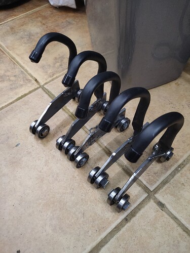

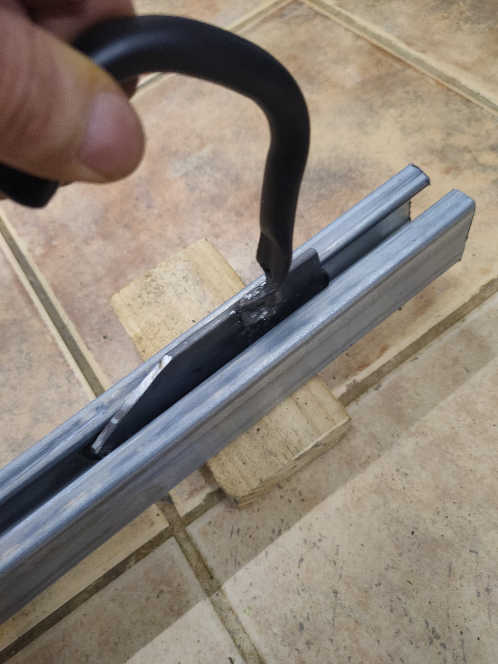

J'ai fabriqué les chariots à roulettes sur lesquels viendront s'accrocher les vélos

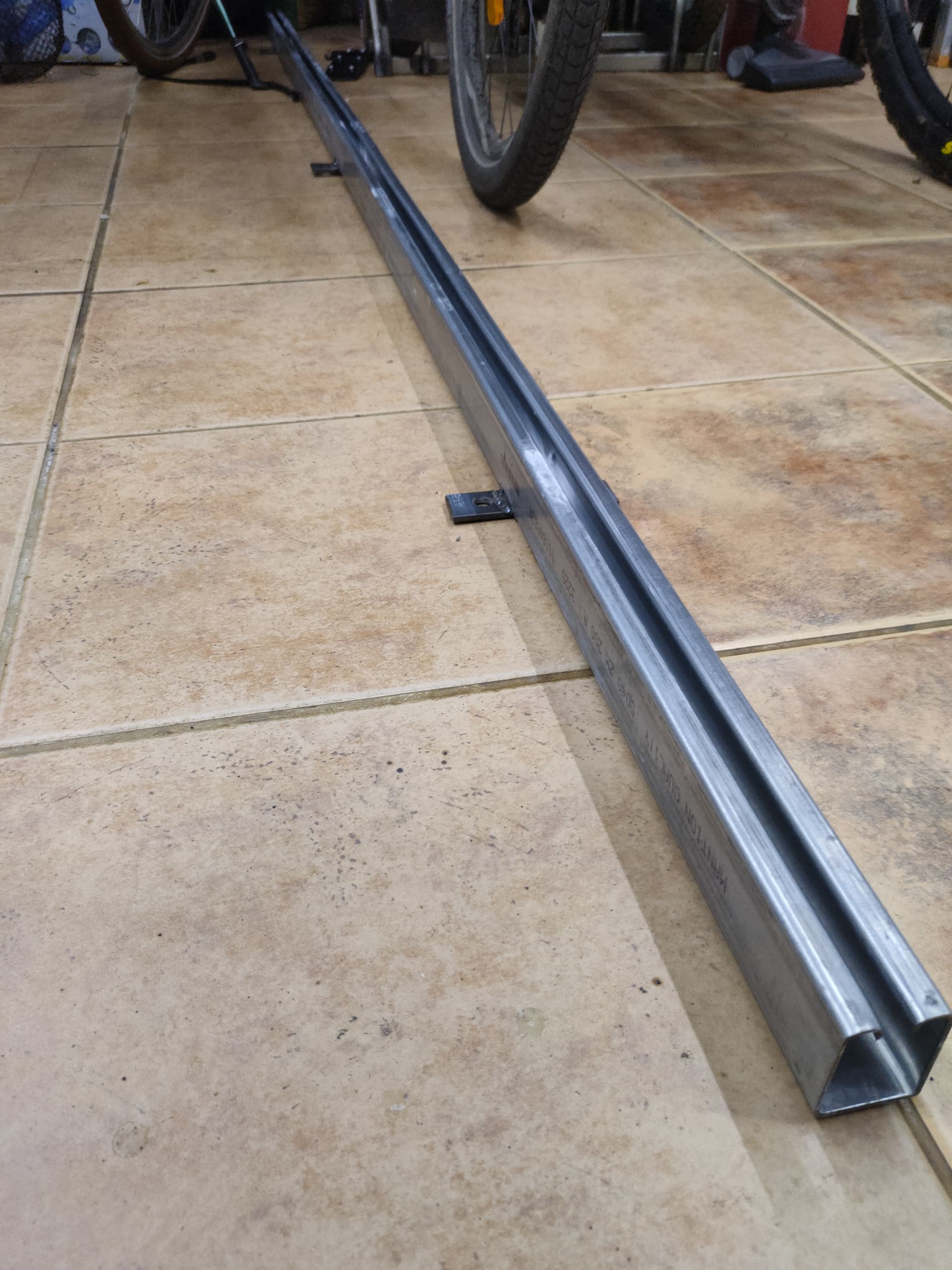

Il reste à accrocher le rail au plafond, pas le plus simple…
Fixe le au sol, c'est plus facile.
Pas trop galère de suspendre le Lumens ? En tout cas, installation sympa !!!
Pour le lumen, faudra peut être que je modifie le crochet, un peu juste pour laisser passer le pneu en 2.4 et comme les petits chariots roulent très bien, il faut être précis.
Sinon c'est top de pouvoir les déplacer super facilement pour en prendre un.
Ça a libéré plein de place au sol de plus.
Le tout pour environ 150 euros de ferraille (si on doit tout acheter).
