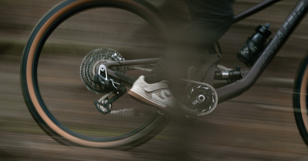

Pour les neuneus comme moi qui ne comprennent pas un mot à udh et t type, (j’en suis resté à 2015) , j’ai trouvé cet article, assez clair malgré l’usage manifeste d’un mauvais traducteur automatique (gravier pour Gravel, cintre pour parler de patte )
A la fin de l’article , il est question du t type sram qui abandonne la patte de dérailleur . On supprime le fusible , enfin si, on a un fusible qui coûte le prix d’un dérailleur haut de gamme (300€ ?)
Autant, à la lecture de l’article, je trouvais ça bien d’unifier les pattes de dérailleur , autant supprimer la patte je trouve ça con.
(Même si en pratique, c’est rare de casser une patte , sans casser le derailleur )
La patte de dérailleur m’a servi une ou deux fois de fusible, en tordant au lieu que ce soit le dérailleur qui pete.
Concernant les nouveaux dérailleurs SRAM TType, leur conception est complètement différente au niveau de la fixation sur le cadre : il a 2 points de fixation qui enserre le cadre. De fait il est beaucoup plus robuste.
Il est réputé également comme très précis au niveau des réglages et supporte très bien les changements de vitesse à pleine charge.
Il est aussi réputé incassable. Il y a des vidéos assez impressionnantes de ce que le machin est capable d'encaisser.
Le jour où mon X01 lâchera, je passe au t-type c'est certain.
la "patte" est remplaçable sur le dérailleur
et le dérailleur est bloqué dans sa position par un moteur électrique qui débraye sur les chocs, avec un risque quasi nul ne plier le dérailleur. sram a développé un produit assez bien pensé

Il y a cet article de Vojo qui explique très bien les concepts et les avantages de cette transmission TType
