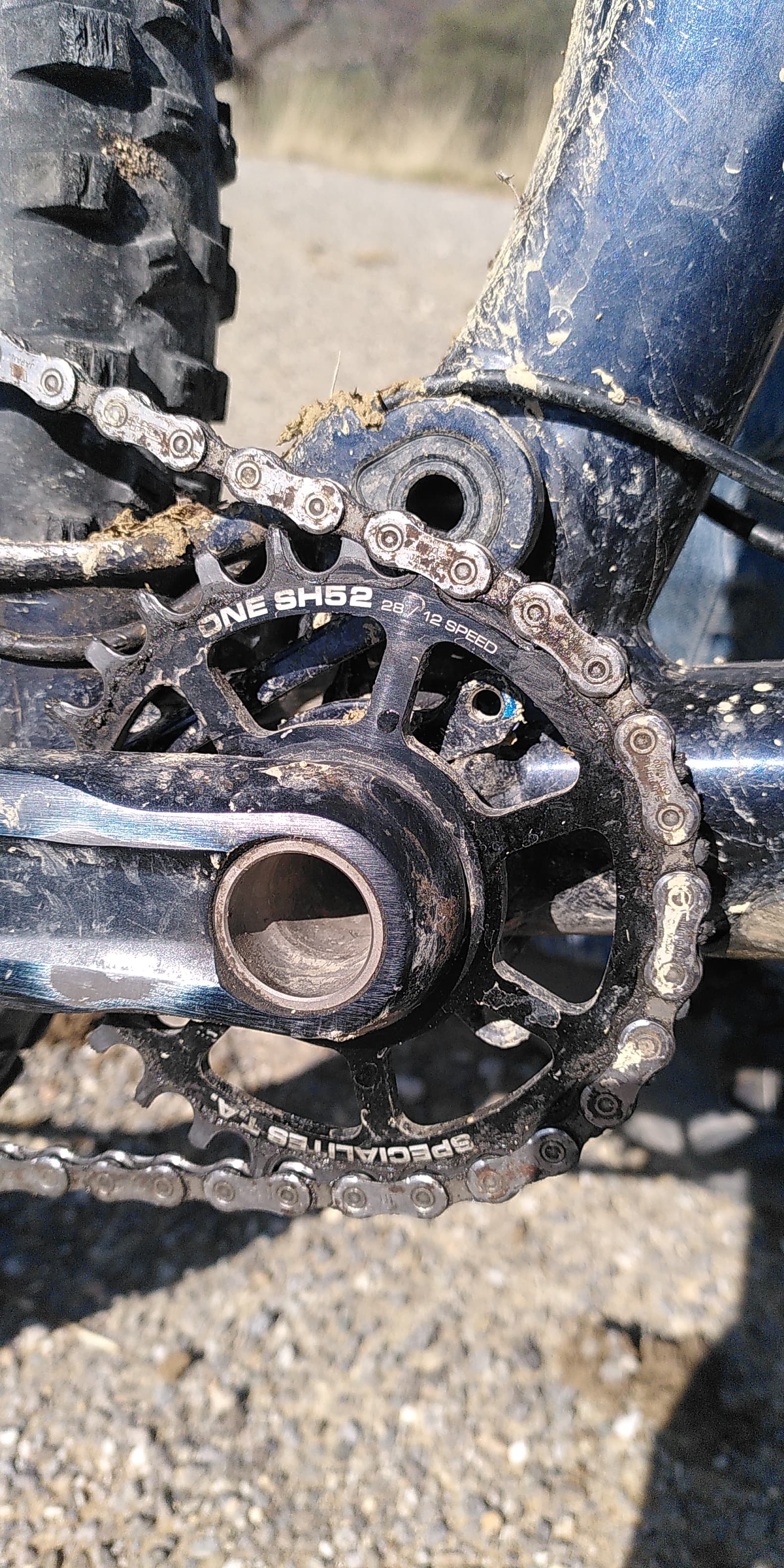

J'ai un pote sur Digne qui aimerait passer en 26 dents (vous comprenez pourquoi maintenant
Il a un pedalier SLX et voici son plateau actuel :
Est ce que ca existe un plateau de 26 pour ce pédalier ?
Merci !

Salut, ça semble être du direct mount de chez shimano, ça existe en 26 c’est ce que j’ai en montagne (oui je suis faible, mais je préfère pédaler partout ou presque que pousser),
Sur r2bike ou autre, je n’ai plus la marque du miens, ca se trouve mais c’est pas le même standard que raceface, sram, e13 etc, bien prendre du direct mount shimano.
Se démonte avec un outil à cassette ![]()
Ps. Autant pour moi je crois que c'est chez raceface que le plateau se demonte avec le demonte cassette
https://r2-bike.com/Chainrings-for-Direct-Mount__Direct-Mount-Shimano_1__26-Teeth
Tiens c’est pas de la pub pour eux mais pour montrer ce qui existe, leur site est super bien fichu pour classer et trier en fonction de ce que tu recherches comme standards.
