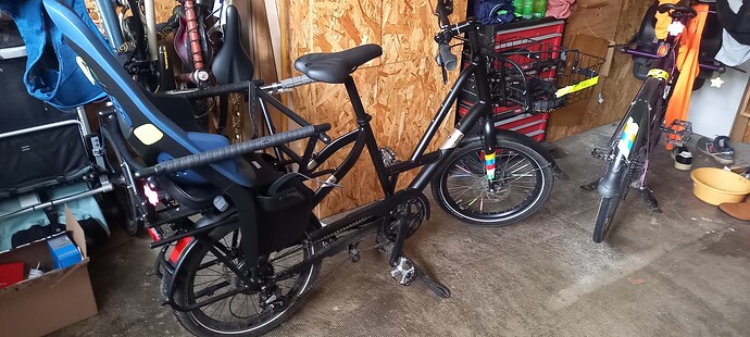

Le Tern Short Haul de madame que j'emprunte parfois aussi (A/R nounou principalement).
Il roule vraiment bien et pour l'instant ça le fait, mais quand le gamin va prendre plus de poids et qu'on voudra aller se balader un peu plus loin, le nucléaire ne fera pas de mal je pense.
Pas trop de place pour loger la batterie. Peut-être une en triangle derrière le tube de selle s'il y a assez de place.
Le même modèle existe en elec avec un support (soudé) en plus.
Faudrait que je fasse un support type plaque d'alu pliée.
Ou alors la batterie sur les 3 vis du "top tube" mais ça me ferait bien chier, il est très pratique à enjamber ce vélo.
Mesure avant de bricoler, elle me semble fort petite celle là.
Et une batterie triangle coûte nettement moins cher.
J'ai pas encore regardé, je ne sais même pas ce qu'est une batterie triangle :vttcovid:
Sur le déjà électrifié c'est une batterie 400Wh Bosch c'est tout ce que je sais.
Edit : je n'ai pas besoin d'une grosse capacité en tout cas.
