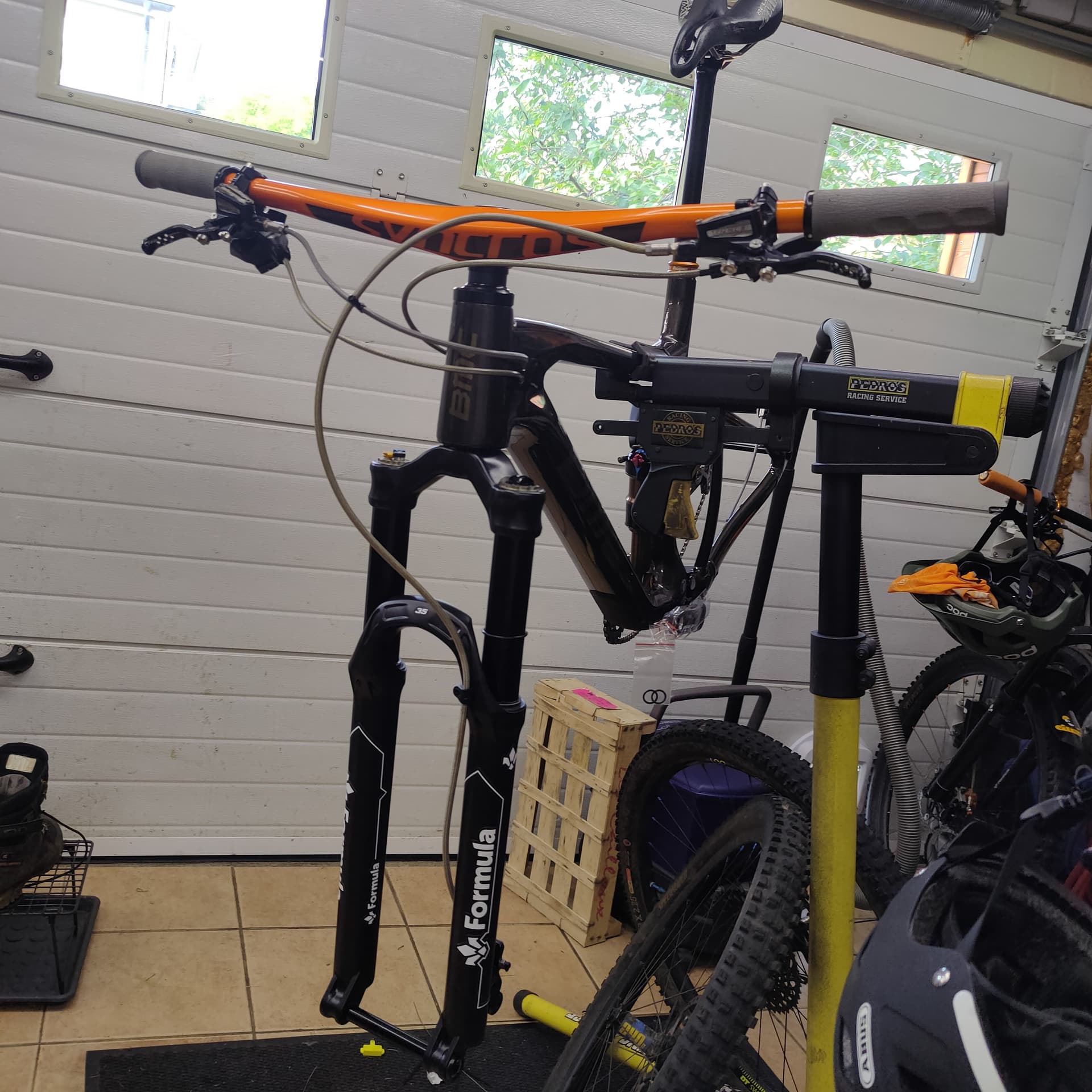

Yop,
je tombe sur un truc que je n’arrive pas à expliquer : mon disque arrière est en 180.
J’ai donc acheté un adaptateur Hope L (180 PM/PM)
Et ça donne ça :
Là l’étrier est en appui sur le disque, donc impossible de monter l’étrier. Si je retourne l’adaptateur, l’étrier se retrouve tellement en avant que les plaquettes ne sont pas du tout en face du disque.
J’pige pas où j’ai pas bon …
@jul, tu as un disque 160 ou 180 à l’arrière ?
Il est pas en pm180 le cadre ?
J’ai regardé sur mes photos et sur le net, il y a un adaptateur pour un disque en 180, mais il n’est pas “en biais” comme le Hope mais droit.

Et si le cadre était en PM140 et pas 160 …
(J'ai vérifié sur le site de Hope, c'est bien dans ce sens que va l'adaptateur)
Réponse : “le cadre arrière du BMC Speedfox est au format PM140 (post mount 140 mm) et non PM160” … je me suis fait avoir comme un bleu.
Ben vi c'est du 68° devant c'est cohérent.
