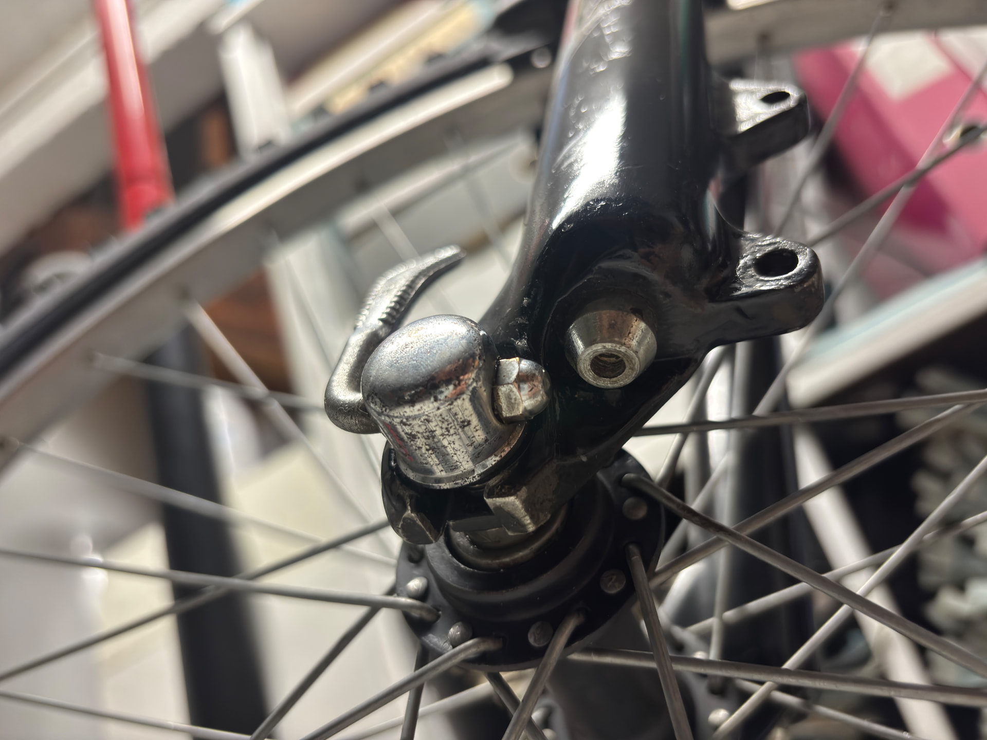

Bon peut-être qu'il manque "juste" un écrou en bas de la fourche. Tu peux faire une photo depuis dessous, vers le serrage de roue ?
Les deux ecrous sont bien la, mais pas d'empreinte dessus, c'est des ecrous ronds
J'imagine que ca doit se serrer par un embout allen directement sur la tige filetee dans l'ecrou, si c'est ca les empreintes sont completement foirees
Ca craint de rouler comme ca ?
Ça sent pas bon... Si tu fais bouger la fourche comme sur ta vidéo, les "vis" du dessous bougent ?
