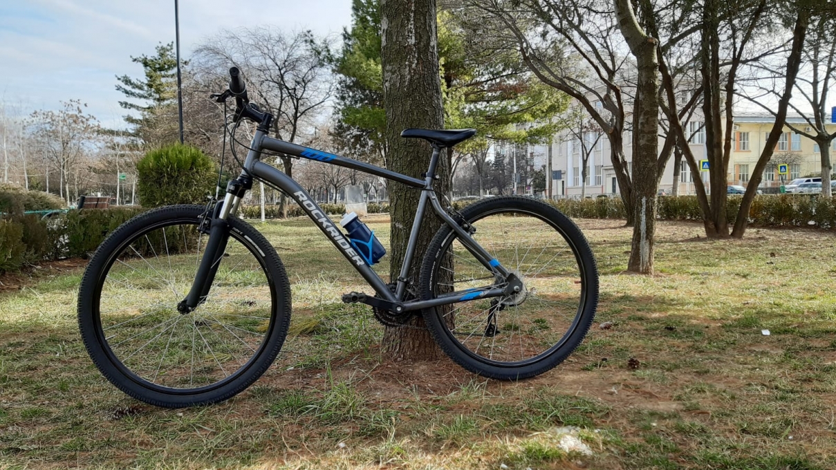

Bonjour j’ai un Rockrider st 100 ( rien n’a été modifié depuis l’achat ) et ce que ça serait possible de mettre des frein à disque mécanique à l arrière ?
Salut Ayoub,
Bienvenue ici.
Pour monter des disques, il faut deux choses :
  • une patte sur le cadre pour attacher l'étrier
  • une roue avec un moyeu prévu pour fixer le disque (les 6 trous)
Or ton cadre n'a pas de patte pour un disque, ça n'est donc pas possible.
Ah oui un bouseRider c'est pas c'est prévu pour du frein disque, c'est juste bon pour aller chercher le pain ou balade sur voie verte :wink:.
Ce n’est pas possible même avec un adaptateur ?
Même en supposant que tu aies déjà les disques et les étriers, acheter un adaptateur (très rare et très bidouille, pas sûr que existe encore), et une roue, ça va te coûter la moitié de la valeur de ton vélo.
Si tu trouves ton freinage insuffisant, monte des patins de qualité (Ritchey superlogic par exemple) à la place des saletés en caoutchouc très dur qu'il y a d'origine, règle les correctement, ça freinera très bien (mieux que des disques mécaniques), ça n'alourdira pas le vélo, ce sera cohérent par rapport au vélo.
Si c'est pour une autre raison (le look ... :wink: ), change de vélo.
