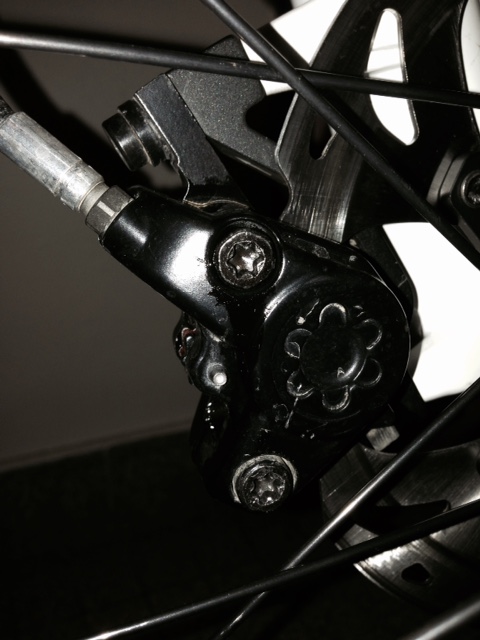

savez vous par laquelle des 2 vis j'effectue ce remplissage ?
celle du haut ou du bas ?

aucune des deux !
relis moi, ce sont les vis pour fixer les 2 morceaux de l'étrier entre eux. Du moment que tu desserres ces vis, l'huile coule
la vis de purge se situe de l'autre coté de l'étrier.

beu si, il a desserré les 2 mauvaises vis, donc ouvert l'étrier, puis il a appuyé sur le levier pour tenter de recentrer l'étrier... bilan, l'étrier n'a pas bougé, et l'huile a coulé
C'est tout à fait ça :pensive: !

Voici l'autre côté de l'étrier avant ou l'on voit la vis qu'il faut enlever pour enlever les plaquettes :
Et les 2 vis qui servent à fixer l'étrier a La Fourche (que j'aurais du desserrer pour régler, pour le frottement de mes plaquettes). :pensive:
