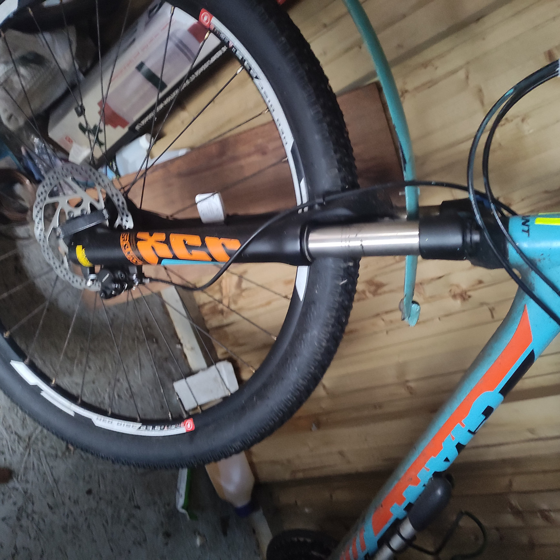

Bonjour, j'ai une fourche VTT avec les inscriptions : SUNTOUR XCR 27,5. En bas de la fourche “Stanchion” 32 STKM. Elle est HS et je voudrais la changer. Quelle fourche pourrait convenir ? C'est pour de la balade en terrain plutôt plat, route et chemin. Merci beaucoup, sportivement.
dur à répondre comme ça... il faut plus d'infos (ou une photo de la fourche sur le vélo)
type de freins ? certainement à disque
type d'axe de la roue ? serrage rapide ? axe traversant de 15mm ?
débattement ?
type de jeu de direction ? droit ou conique ?
la photo ne pourra que nous aider :slight_smile: ou un lien sur le modèle du vélo

Salut, j’en ai une ou deux de dispo. En fonction de ce que tu recherches. 27.5 conique et axe boost 110mm, en 130mm de débattement et l’autre il faut que je revérifie. C’est ça ta fourche ?

Tu as essayé de l'ouvrir pour la graisser ? (Si elle est juste à ressort)
Bonjour, oui j'ai démonté et graissé. Elle n'est pas souple du tout, de plus le blocage ne fonctionne plus. Je voudrais la changer mais il y a tellement de modèles ! Merci pour ta réponse

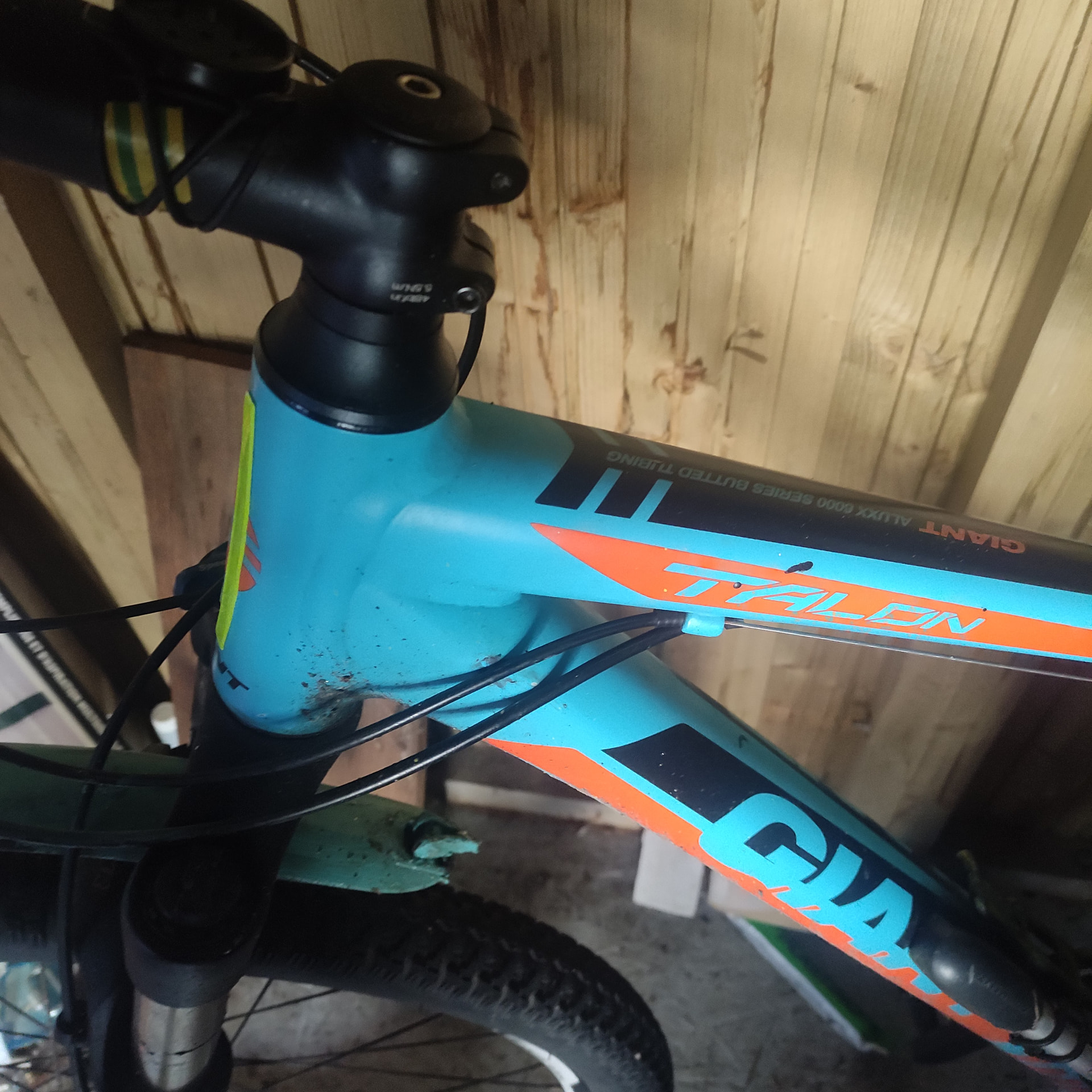

c'est quel modèle de chez giant ? tu peux mettre une photo où on voit la fourche ET le guidon, pour voir la forme du jeu de direction
En tout cas, il te faut du serrage rapide QR9. Pas un axe de 15
Bonjour, c'est un VTT giant talon qui a environ 10 ans. Voici une photo de la potence. Merci
C'est un vélo de 2015, fourche Suntour XCR 32 débattement 100mm blocage connect xc . J'ai trouvé la référence sur "vélo vert". Cette fourche n'existe plus ?. Merci
Bonjour. Par contre, il va falloir démonter la fourche pour savoir si c’est un pivot droit ou conique pour pouvoir réutiliser ton jeu de direction. Tu peux repartir sur une suntour ou rock shox basique en fonction de ce que tu veux faire avec .different type de pivot de fourche
d'après quelques lectures sur internet, c'est un pivot droit 1"1/8, serrage rapide
quelque chose du genre
https://www.bike24.de/p1375022.html (la photo ne correspond pas au descriptif)

Oui , mais pour être sûr , il vaut mieux vérifier, j’ai eu des surprises qq fois , surtout quand tu achètes sans avoir vérifié :wink:
