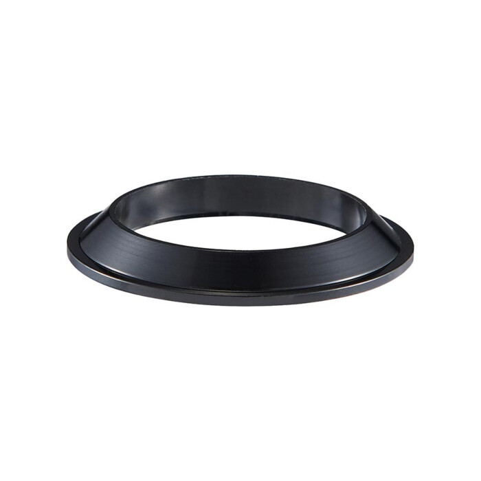

Il faut enlever / récupérer la bague qui fait les "dénivelés" sur l'ancienne fourche pour l'installer sur la nouvelle

non elle ne fait pas partie du pivot
elle est montée en force dessus
c'est une pièce du genre
parfois elle est fendue pour se démonter plus facilement

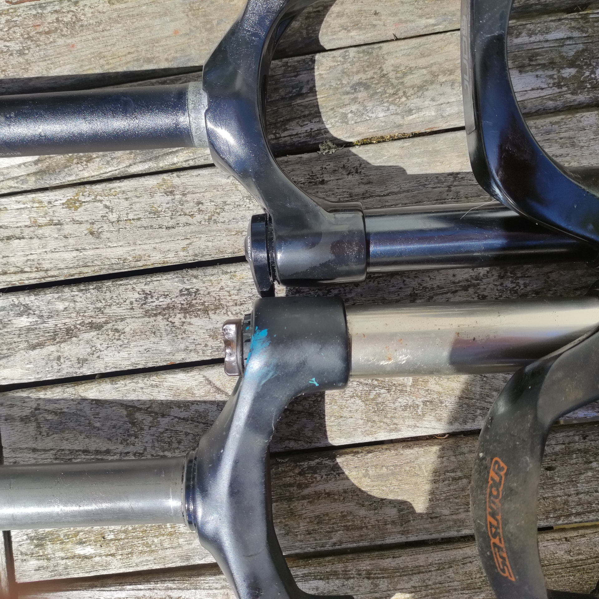

Merci, voici le bas de la vieille fourche.
La nouvelle Rox judy silver n'a rien de cela, photo jointe.
Merci, je ne sais pas si votre pièce sera adaptée, à voir. Bonne soirée
Voici les pivots des 2 fourches;

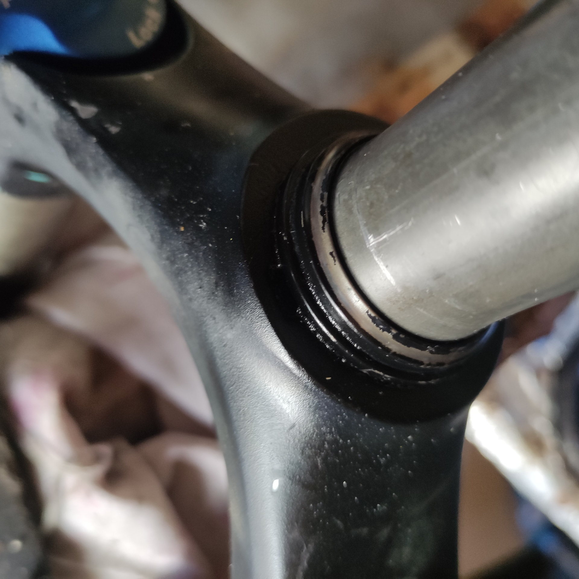

Merci, si elle est montée en force, comment la retirer ? J'ai essayé avec une pince multiprises et rien. Merci, j'ai mis des photos.
Normalement avec un extracteur en magasin atelier de vélo
A la maison, ça se tente avec un tournevis plat, assez fin au début, plus épais ensuite, à glisser sous la bague pour faire levier.
Regarde sur la nouvelle fourche, il y a comme une encoche dans le "T" pour passer un tournevis
Imagine faire la même chose avec un petit tournevis sur l'ancienne
Bonjour, je peux laisser cette bague sur la fourche HS, ce genre de bague doit se vendre je pense.
Elle se vend parfois à l'unité, mais ça dépend du jeu de direction, du roulement du bas

Bonjour, merci beaucoup, en fait j'ai trouvé une toute petite encoche sous la bague et avec un poinçon j'ai réussi à la débloquer puis pousser avec un tournevis. Merci encore, c'est sympa cette entraide. Bonne continuation, sportivement.
