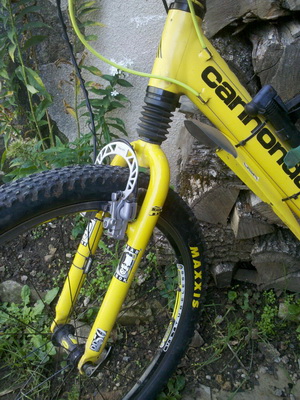

voila j’ai un cannondale super V900 et la fourche DD50 est trop souple.
Je recherche un totu pour sa remise à neuf

Rappelle nous, depuis le temps on a un peu oublié, c’était la version élastomère ou air la DD50 ?
(sinon n’oublie pas ta présentation, c’est toujours mieux de savoir à qui on parle, où il roule etc …)
MC = élastomère
DD = ressort + élastomère + huile
Fatty (avec juste des chiffres) = air + huile
Pour la DD50, c’est ici fastglass.net/bike/headshok/ … re1998.pdf vers la page 60

connaissez vous le type et la quantité d’huile hydraulique pour cette fourche ?
