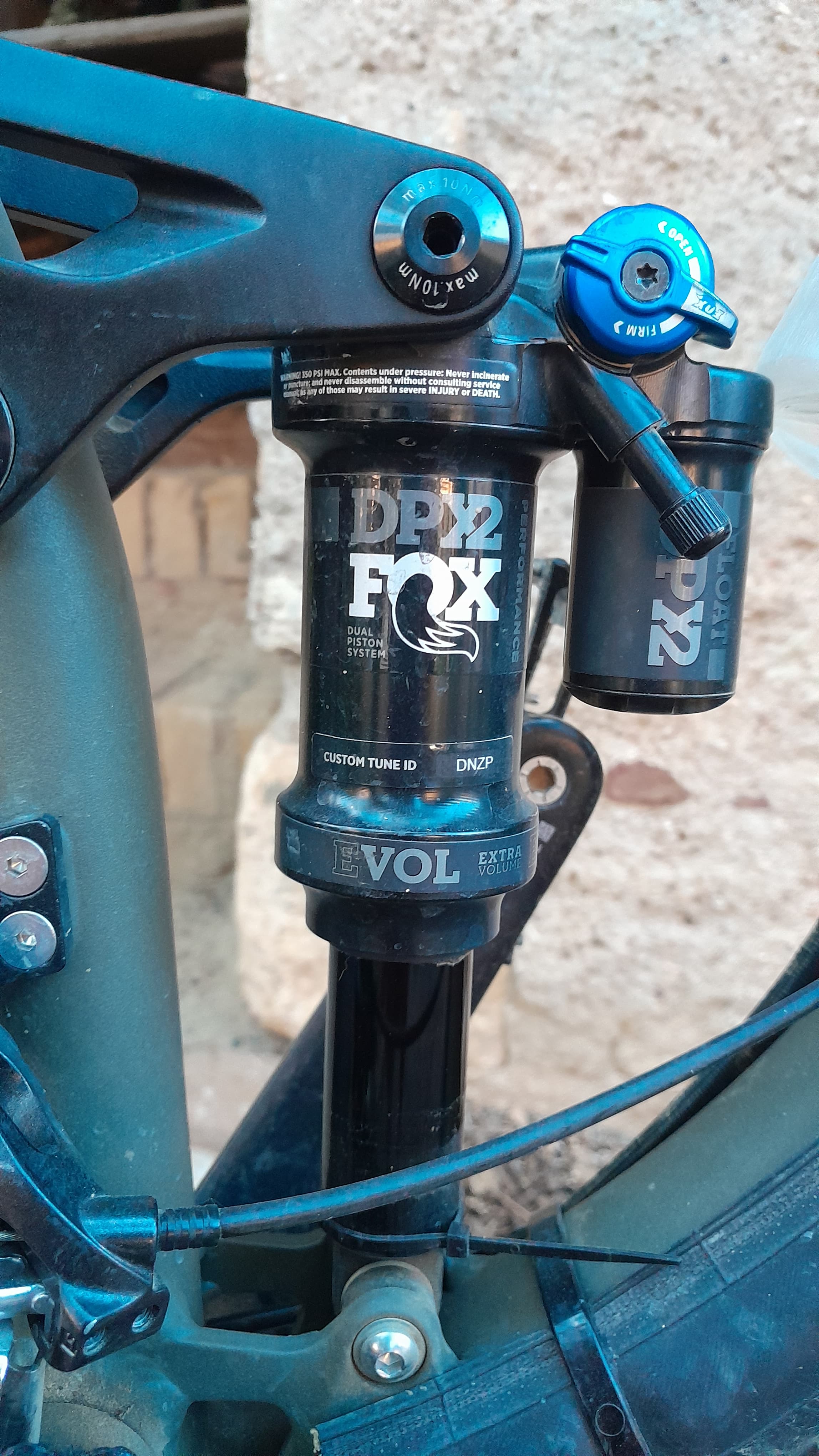

La suspension arrière me paraît un peut molle je ne sais pas si c'est normal malgré la pression que j'ai rajouté...

Pour les suspensions, ce n'est pas le plus facile à faire soi même, mais il y a des boîtes spécialisées auxquelles tu peux envoyer fourche et amortisseur par colis.
Si ça fuit il y a des joints à changer

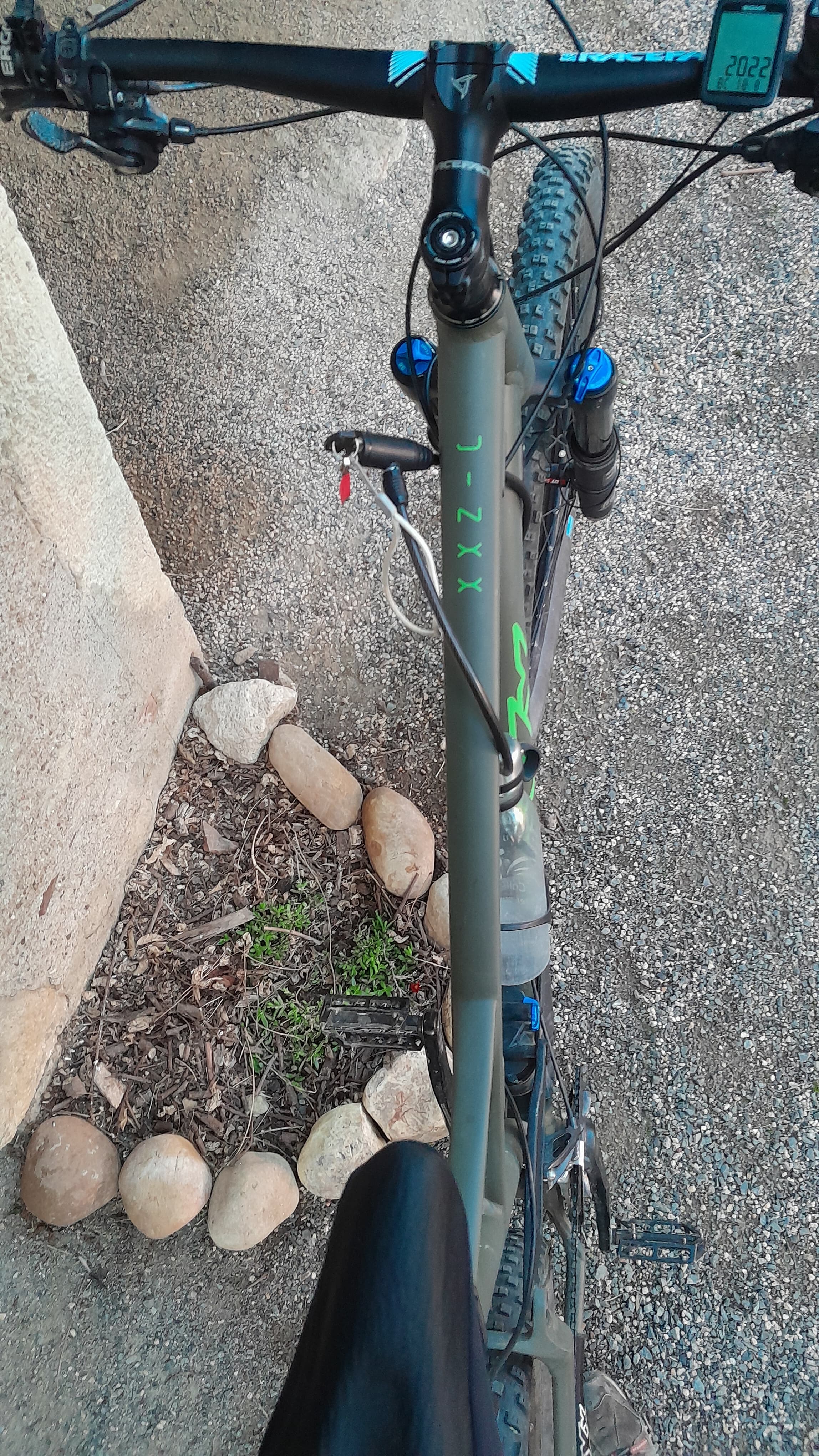

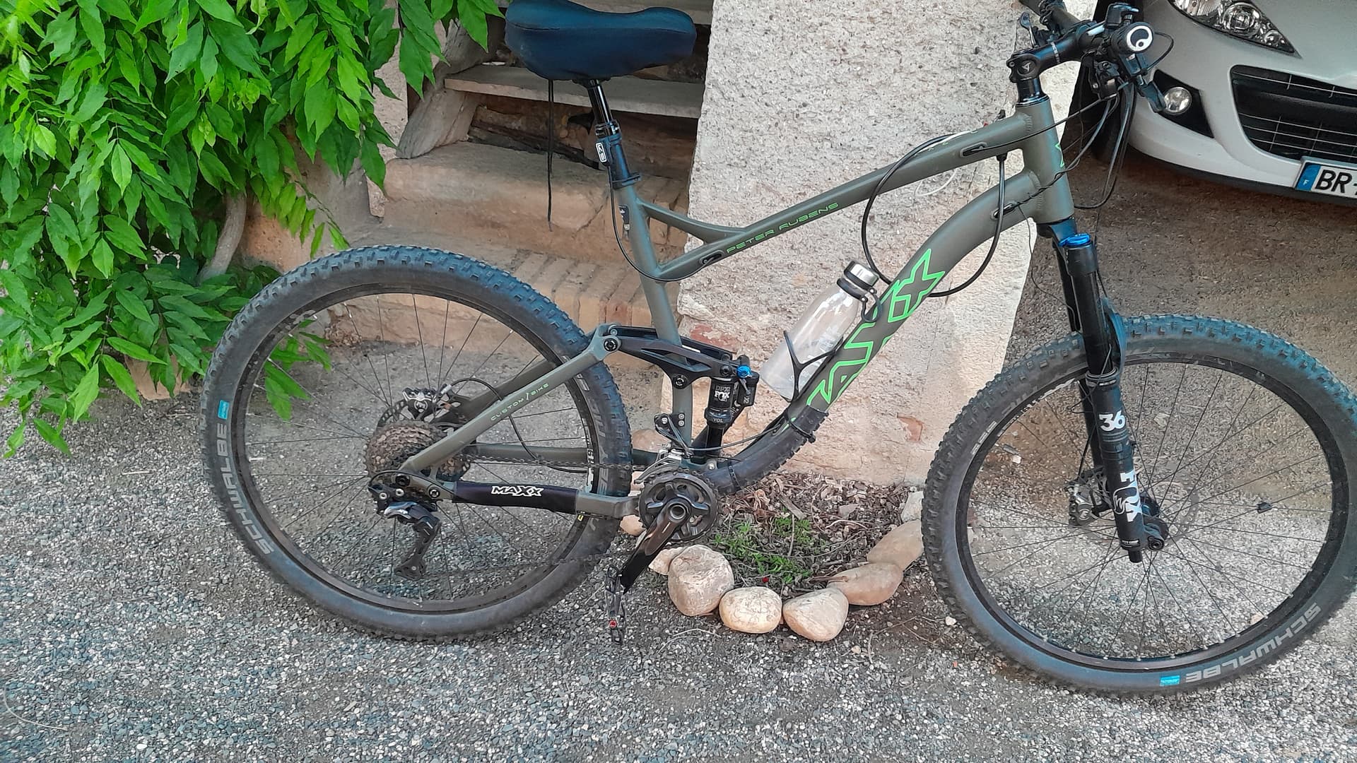

Poste une photo,.un tout suspendu sur mesure c'est assez rare.
Oups pardon c'est un xxz-c ou bien j-zxx ? Je ne sais pas vraiment dans quel sens le lire (il se pourrait aussi que je me sois trompé et qu'il ne soit sur mesure dutout :sweat_smile: je n'ai pas l'information comme il était à mon père)
Ça doit être un vieux modèle de Maxx, une marque allemande d'après une petite recherche.
Les composants sont bons, pour débuter c'est bien je dirais.
La position est un peu dépassée, mais tant que tu n'essaies pas plus récent ça ira...
Au moins tu pourras le faire entretenir dans n'importe quel magasin.
Enlève moiim cette housse de selle par contre, trop moche !
Et le porte bidon?... :sweat_smile:
La géométrie/cinématique ont l'air d'un autre temps. Bizarre 2019 ce 'est pas si vieux.
Purge de frein, changement de gaine et câble dérailleur, checker les plaquettes disques, resserrer les vis, graisser le JDD et boîtier pédalier, contrôler la chaîne/cassette, démonter/nettoyer la transmission remonter et graisser me viennent a l'esprit...
