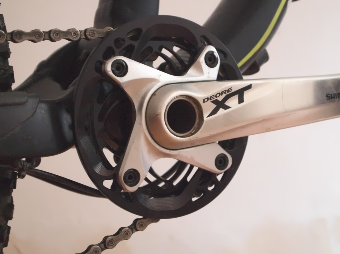

Yop !
J’aimerais savoir si le bash Hope ( ou un autre ), une fois monté sur mon pédalier Shimano SLX M675 à la place du grand plateau, ne gênera pas mon petit plateau de 28 dents monté sur le 64.
Lorsque je serai en fond de cassette sur mes petits pignons j’aimerais que rien ne frotte, mais j’ai un doute sur l’épaisseur du Bash, s’il est ou non trop épais !

J’ai déjà un plateau de monté sur mon 64, et je veux savoir si en mettant un bash, ça frottera, ou non !
Je veux à la place du grand plateau caler un bash pour éviter que je dérailles, car la chaine monte sur les 4 plots de fixations du 104 !
Aucun guide chaine ne va, seul un bash résoudra mon soucis !
J’aimerai éviter de commander un plateau NW car je devrai mettre des rondelles pour aligner ça, et qui dit rondelle dis peut être casse des vis de cheminées.
Comme cette photo, je veux mettre un bash, mais j’ai peur que ça frotte avec la chaine lorsque je serai sur mes petits pignons ! :mrgreen:
En faite, ce bash a l’air d’aller, du coup j’vais surement voir pour commander ça; absolute black à 45e !

Quand t’avais un grand plateau, il frottait si tu croisais la chaine sur le petit ? sinon, il y a peu de chances que le bash frotte. Il est logiquement plus épais vers l’extérieur.

Vu la photo, l’AbsoluteB ira je penses !
De tous les bash que j’ai eu, jamais j’en ai eu un qui frottait… Pas comme les derailleurs avant.
Oui mais, bashs montés sur un pédalier du style SLX/XT double comme la photo ou pédalier triple et bash monté sur le grand plateau ? :smiley:
J'ai un bash monté sur un SLX. Zéro pb avec le Bash.
Sur ton Sunn Prism ?
Relis plus haut, j’ai un pédalier double, le même que le XT en photo mais en SLX. Donc, toi oui ça va, moi rien de sûr !
Du coup j’attends le 25/26 pour commander l’absolute black ! :mrgreen:
