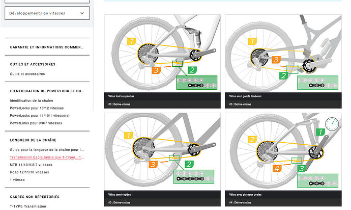

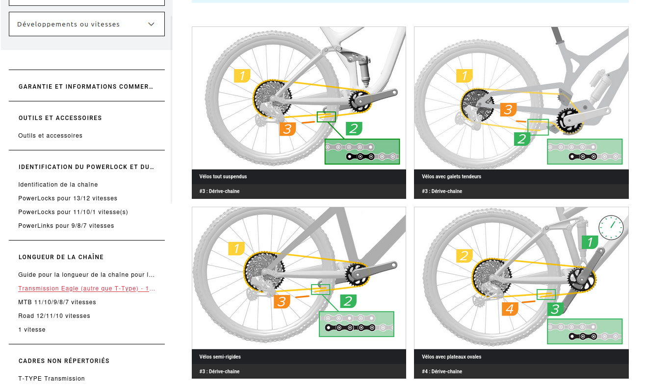

Alors là, pour une fois que je suis une notice, c'est le plantage complet. J'ai suivi la notice SRAM suivante :

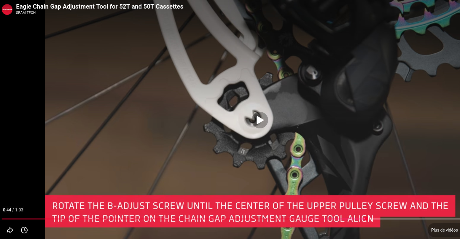

J'ai ensuite ajusté la position du dérailleur suivant cette notice
Résultat ma chaîne est beaucoup trop courte. Sur le grand pignon c'est méga tendu avec la suspension regonflé. Et si je monte dessus j'arrache tout

C'est le défaut de la notice SRAM... Ça marche si la suspension raccourci les bases à l'enfoncement, mais pas si elles s'allongent
Ils devraient marquer de faire le réglage dans la position où ça tire le plus
