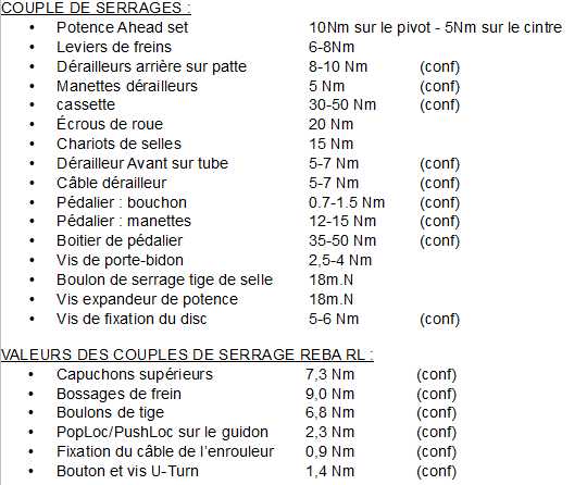

Ma collègue de bureau, qui est une grande timide (c’est Caroline :smiley: ), voudrait acheter une clé dynamo pour le vélo. Pour ceux qui savent (Doc’ Koyote par exemple), il y a quoi comme amplitude de couples couverte sur un VTT ? une clé 4 - 20 Nm ça le fait non ?
J’ai trouvé ce petit tableau sur le net, ça donne une idée de la plage de réglage à avoir.

Pour couvrir tout ça, faut deux clés !
bof
le risque, c'est d'écraser des petites pièces en carbone, donc dans des plages de couples faibles
La plage de réglage de la clé de Lolo va donc très bien. Mieux vaut commencer à 1 ou 2 Nm et terminer à 15 que du 4 / 20 ou plus
et attention, le fichier d'exemple est de mémoire un truc que le gars a fait pour son vélo, ses composants. Le couple de serrage sur le cintre, la selle,... ne sera peut être pas le même sur d'autres modèles / marques
