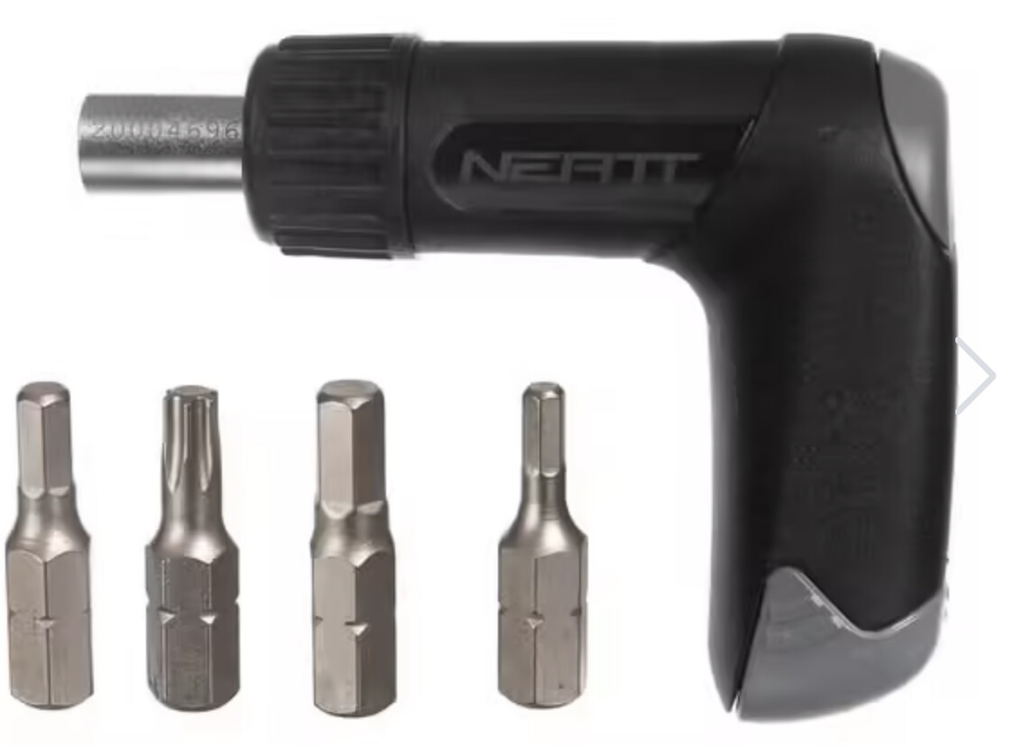

Comme j'ai fait l'acquisition déraisonnable d'un vélo en carbone :vttgravel:, je me suis dit qu'il me fallait une clef dynamométrique d'appoint dans ma cuis^H^H^H mon atelier. J'ai acheté cette clef très simple, avec un couple de serrage fixe de 5 Nm. Elle est vendue 15€ avec des embouts allen de 3, 4, 5mm et Torx T25.
Sérieux, c'est vraiment parfait pour le cintre, la potence, les étriers, etc. Rien à régler, tu prends la clef, clac tu tournes, clac c'est fini, juste à choisir le bon embout.
C'est pas un peu limitatif comme outil?
Tout ne se serre pas à 5Nm.
5nm, c’est limite pour d’autres réglages. Il faut que ça aille jusqu'à 10nm.
Non, pas du tout. Je trouve que ça simplifie les réglages : aucune chance de faire une erreur, elle est réglée à 5 Nm. Pour potence, cintre, étriers, etc., c'est largement suffisant.
Pour les choses avec plus de couple, j'ai une clef dynamométrique classique, lourde et pas hyper pratique. Au quotidien, et pour les réglages, la Neatt est au top !
