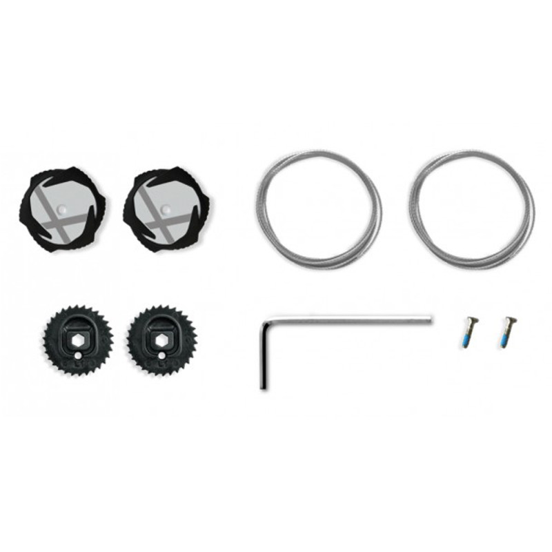

En parlant de Northwave, l'un de vous aurait une clé allen pour les vis du disque Boa propriétaire ?
J'ai lu que certains avaint pris le kit complet car la clé est spéciale apparemment.
Je suis passé à Leroy Merlin et un magasin auto du coin, rien ne rentre...
de ce que je lis, rien de spécial, c'est du torx T6
Mais pourquoi Northwave disent que c'est livré avec une clé allen si c'est une Torx ? :wink:
Je suis même passé à un mag de vélo ce matin, il a essayé avec la clé livrée avec du Boa, mais ca ne rentrait pas apparemment. Bon, je vais essayé en forcant un peu. au pire ca se change.
T'as pas des clés Torx ?
Au pire, si t'as pas du 6, essaie avec du 5. Mets peut-être un peu de WD40 à l'avance.
Jamais eu besoin de Torx aussi petit non.
Je confirme Torx T6 ça fonctionne très bien
Le t6 et Allen 1.5 sont effectivement trop gros pour la petite vis des northwave
J'ai trouvé une torx plus petite qui fonctionne, mais ya rien marqué dessus
Je la mesure demain
Je me disais bien que c'est pas si simple que ca :wink:
C'est pour mes chaussueres d'hiver, je pourrais presque les ranger, mais finalement on a eu beaucoup de gelées matinales cette année, et ce n'est pas tout à fait fini.
J'ai même ressorti mes surchaussures en néoprène samedi matin, c'est quand même bien galére à enfiler, faut bien s'assoir.
Sur Amazon on trouve des allens sous les 1.5mm en cherchant un peu
https://www.amazon.de/-/en/Ryaupy-Pieces-Black-Hexagonal-Allen/dp/B0CQC714TC/ref=sr_1_1?crid=3JZ53T3PKBRE9&dib=eyJ2IjoiMSJ9.sTOR3RJkhpeJyuus5iFuf6JnWRA9QaMvjHZiUiMK2FBhKNWezOPwi0yK00wS4qcPkiTNFkmaPG-DfEUX9W3LDANNuGcBzKHyuqSHn3DyDs2YVSGC5Zlek6CFQen57FWC-PMC5QLTFiP401BVBuHtUSL3sKQ4tMI03V922peiVdSock4HgY3CVn0udernwbJa8M-pN4Kov7IBFDUkJH4SrjQ-NzGjb64_XIBevKatLmI.GJRzKBagC2ISplMiNAXNJFn3OiyhWJTjULJNzlHn_ss&dib_tag=se&keywords=allen+set+1.3mm&qid=1742197352&sprefix=allen+set+1.3mm%2Caps%2C79&sr=8-1
c'est du torx t5 (ça se trouve facilement en informatique pour les mac)
pas besoin de chauffer ou quoi que ce soit la tête de vis pour la déserrer, elle est partie toute seule
C'est pour la resserer, je suis en train de la perdre.
Merci !
J'ai trouvé une clé torx t5 sur le bon coin, c'est pas 100% la bonne empreinte, mais ça permet de serrer juste assez pour ne pas perdre la vis.
