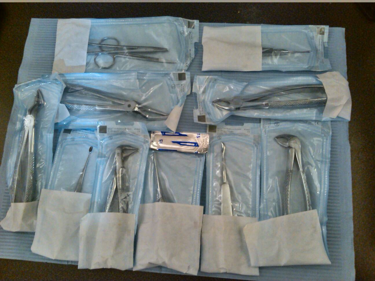

Moi j’utilise un davier molaire ou prémolaire selon la chaine
tu peux nous faire une commande groupée ??? :mrgreen:
Brup, ça s'ouvre avec une pince du genre (celle du haut)
ou les instruments de tortu**** euh travail de BigJim :laughing:
ou une pince à circlip plate, ou une pince multiprise fine, ou une petite pince coupante (moins pratique)
Y a du choix
Quand c’est trop usé pour les molaires, ça peut faire les chaines ?
