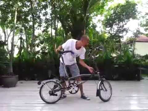

Sinon en regardant des vidéo sur le Brompton, je viens de découvrir un moyen de le déplier en 3 secondes (ou presque). C’est énorme.
Avec des serrages de pivot rapides ou les serrages d'origine ?
Personnellement pour moi le pliage/depliage c'est le gros point positif du brompton.
Pour revenir à la chaîne qui se coince ça arrive dans une situation bien particulière que je n'ai pas réussi à reproduire. Je pense que c'est lié aux gaines qui peuvent pousser la chaîne au moment du pliage.
Et quand ca arrive t'es bien ennuyé, tu peux plus rien faire du truc ni rouler, ni le plier correctement.
La crevaison arrière j'ai testé aussi. J'ai mis 2 min à changer la chambre et 20 min à remonter la roue.
J'ai écris déplier.
J'ai un peu joué sur les mots.
Pour le verrouiller il faut encore mouliner les verroux.
Le plus long dans la manip c’est bien de verrouiller les articulations. Le reste c’est super rapide.
Oué :wink:
Mais jusque la je procédais en 5 temps.
  1. Sortir la tige de selle + déplier la pédale
  2. Déplier la roue arrière.
  3. Déplier le cadre
  4. déplier le cintre
  5. verrouiller les charnières
Il y a un mouvement qui permet de rassembler les temps 2 à 4 en un seul.
Visuellement c'est surprenant, le Brompton passe instantanément de l'état plié à celui de vélo. :heart_eyes:
Personnellement je deplie la roue arrière en dernier. Ça te permet d’avoir une béquille pendant les phase 3 à 5.
Oui mais c'est pas comme ça que tu vas épater les filles.
Regarde ici. C'est pas le plus rapide, mais c'est la vidéo sur laquelle le geste est bien visible.
Et le casque bo…l ! :wink:
