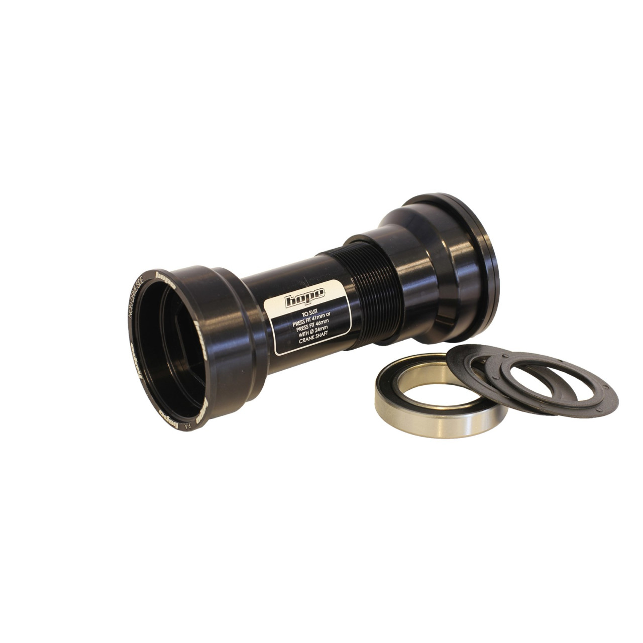

ça existe chez Hope :
ça a existé chez Chris King
Hope fait un kit de conversion du PF41, 30mm de diamètre vers du DUB 28.99mm
https://www.bike24.fr/produits/917173
Il existe, des adaptateurs en deux parties qui serrent l'une dans l'autre pour monter un pédalier en 24mm.
