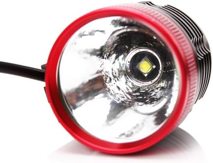

J’ai retrouvé la ref sur amazon:
A part ça je serais bien tenté de remplacer par un boitier qui permet de remplacer les batteries. Mais je ne suis pas sur de moi avec cette histoire de tension qui ne correspond pas.
Mon chargeur sort du 8.4V et j’ai un pack de quatre dans un boitier, en 2P2S, je pense.
C’est pas mal, mais mon boitier a un faux contact : il faut que je tapote dessus pour avoir la sauce, je dois passer un peu de temps pour trouver d’où ça cloche.
J’ai un un pack comme ca:
J’ai mis des batteries panasonic dedans et ca marche nickel meme en se faisant secouer en VTT dans les caillasses.
C’est 2 batteries en serie + parrallele donc 7.4v de sortie. Ce sont les chargeurs qui debitent 8.4v
J’ai le même, mais le mien merdouille (même sur les raccords de bitume)
