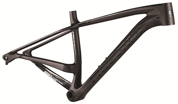

Carbone,
Tu peux arrêter de chercher, j’ai trouvé. Un cadre pour lequel il y a de bons retours sur les forums US, base arrière droite haute, angle de fourche de 68.5, bases arrières en 425 pour 29"/27.5+… En plus, il est bien beau :
Détails ici : https://www.edge-design.com.tw/Spec-PHANTOM.html
Waouh, il est superbe ! Pas trouvé d’info sur les tarifs par contre. Ni aucune photo de vélo monté. T’as trouvé des avis sur quels fora ? quel type de comportement ? confort ou rendement pur et dur.
Pour un montage avec Rohloff, il y a plusieurs problèmes à résoudre :
  • axe en 142 : il faut réaliser des adaptateurs, j’ai vu des soluces et on en a parlé avec Koy’ ce we
  • étrier entre base et hauban : idem, mais là, je n’ai pas vu de solution
  • boitier en BB92 : c’est con, pas moyen d’utiliser mon boitier sur excentrique, sauf s’il existe des adaptateurs BB92 => boitier fileté classique. Autrement, ça fait monter un tendeur, c’est moins joli je trouve
  • compatibilité du cadre avec la courroie (rigidité latérale), à voir avec le constructeur
