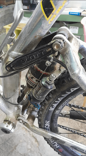

Une photos peut-être ?
De mémoire, sur ce vélo, l'amortisseur ne travaille pas en compression mais en extension. ça doit être de ça dont notre nouvel ami veut parler.
ça ressemble à ça

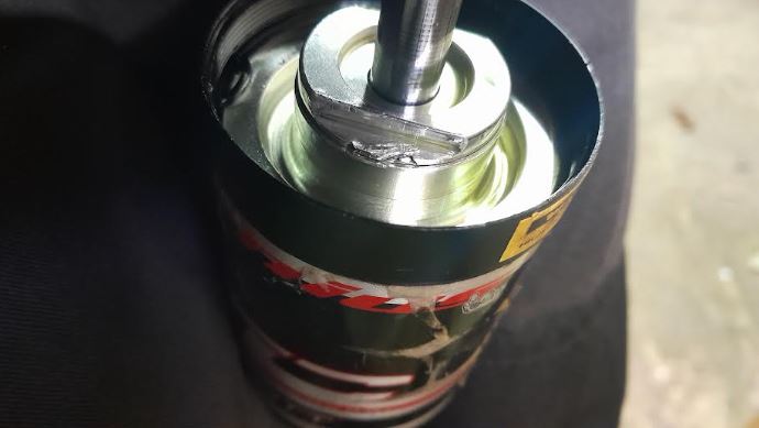

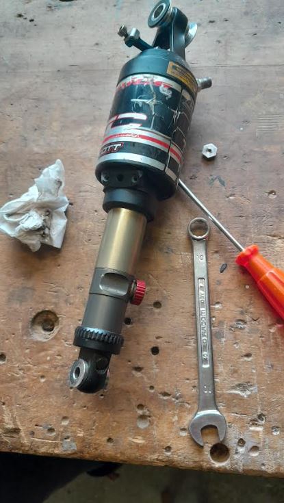

Enfaite l'amortisseur de mon vélo s'est dégonflé d'un coup lors d'un tour et j'ai donc essayé de l'ouvrir pour y regarder de plus près mais a l'intérieur j'ai retrouvé quelque chose qui s'apparentait a un bout de joint ? ou en tout cas un bout de caoutchouc qui se baladais dans la suspension et j'ai aussi trouvé de grosses traces de pince a l'intérieur sur une pièce dévissable. Je me demandais donc si ces traces de pince étaient la source d'une fuite d'air ? ou si il manquais carrément un joint a l'intérieur ce qui expliquerai le bout de caoutchouc qui trainait dedans...
On peut voir le bout de caoutchouc dedans a gauche.

Si tu te sens, essaie de trouver un kit de joints et fais l'entretien.
Sinon vois avec Novyparts.
Il n'a jamais été entretenu ?
Il existe des kits de joints pour cette suspension ? ou juste un joint du bon diamètre marchera ?
Aussi je ne sais pas si il y avait un joint à la base ici, est ce qu'il existe des plans que je pourrais trouver de la suspension pour savoir si il y a même besoin d'un joint ici ?
Non j'ai acheté ce vélo il y a maintenant 5-6 ans (pas neuf) et je n'y connais pas grand chose en entretient surtout pour une suspension. Je devrais faire quelque chose tout les ans ou moins pour entretenir une suspension ?
Il existe toujours des kits de joints pour les amortisseurs et les fourches.
La question est plutôt de savoir si on les trouve encore pour ton amorto.
C'est faisable mais plus compliqué, il faut le bon diamètre, le bon tore, et la bonne matière ... difficile quand il est détruit.
Oui ça s'entretient (il faut graisser les joints, et changer l'huile). Quand on entretient pas, un jour ça lâche.
ça ne devait plus fonctionner correctement en plus.
Vu que tu l'as acheté d'occase, il a été ouvert et bricolé (les traces sur l'écrou) par un bricolo du dimanche visiblement.
C'est un amortisseur compliqué, vu que tu ne sembles pas à l'aise, fais le entretenir par un pro. Celui que je t'ai cité est au top.
