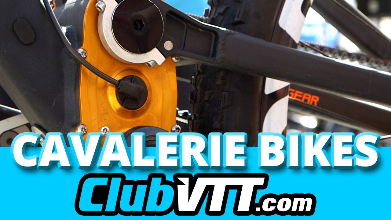

@Carbone tu parlais de la marque Cavalerie un peu plus haut :
